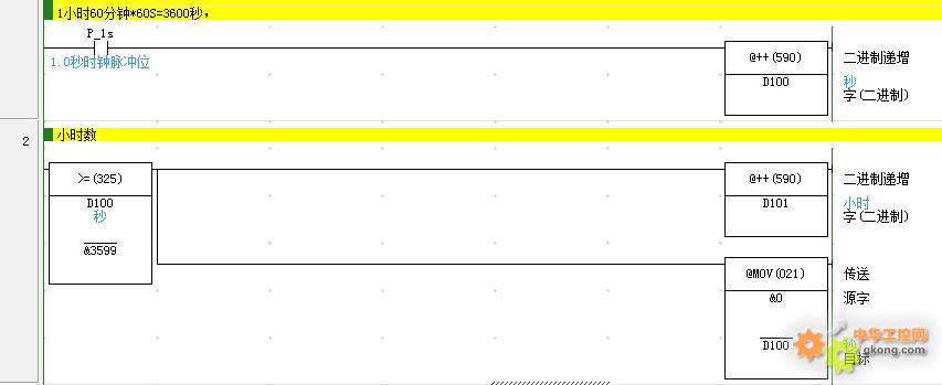

主题:清明节刚加班回家,想起了一个问题,PLC 1S脉冲,这个脉冲准确吗?

10楼
cvlsam
因为1S脉冲是依靠获取PLC的运行时间来实现的,通过每次扫描周期来读取PLC的运行时间,然后两次读取值的差达到时间就输出,因此本身存在着误差。
这个和PC上定时器的实现使用的是同样的方式,在PC上的时钟也会存在误差。要实现高精度的,只能通过中断不停的查询,例如PLC中的周期中断来实现精确定时,PC上通过挂起线程不断查询。
Good Luck~
19-04-06 18:15
11楼
bnnyygy
回复楼上的大神,
用的自带的1S脉冲
19-04-07 11:21
12楼
秀空
以前用三菱的很准,山寨的偏差很大
19-04-07 12:55
13楼
蜀中之首
程序每小时就差了1秒
这不是在用程序吧
“一个设备开机时间”,缺少设备开机条件。
19-04-07 14:24
