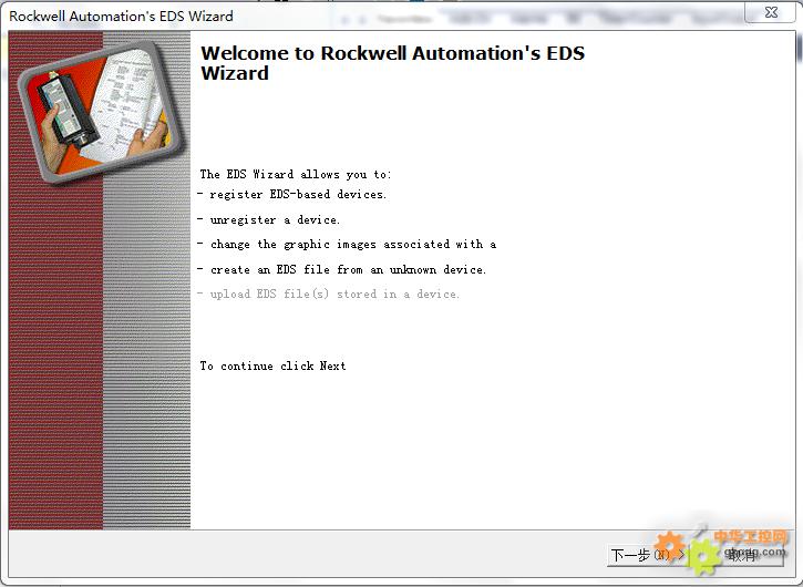

在此以添加SMC的EX260为例
1.点击图中的EDS.....tool
也可以开始-附件-rockwell software-rslink-tool-EDS....操作,在此不做演示
2.按照下图一步步操作
至此EDS文件安装完毕
3.添加新模块
4.然后在标签里就能看到啦
19-04-02 16:28

附标签地址图

蛇会大学
EDS是什么?
19-04-05 12:56
6楼
1530694073
和西门子的GSD一样
19-04-05 18:23
7楼
sxjice545
EIP专用的电气数据表格,EIP设备需要加载的文件
