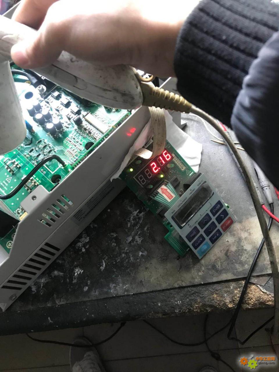

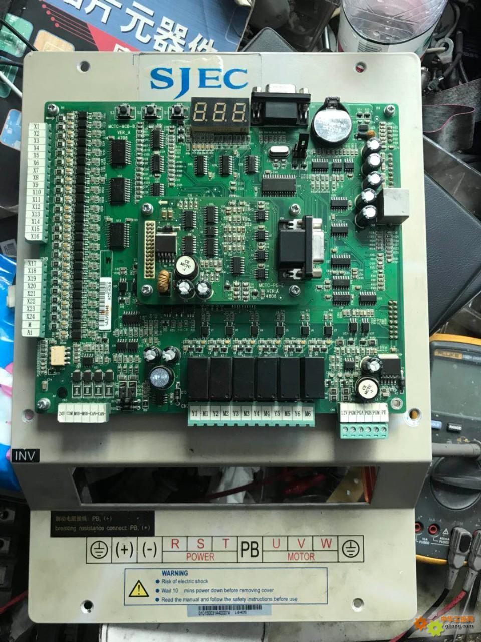

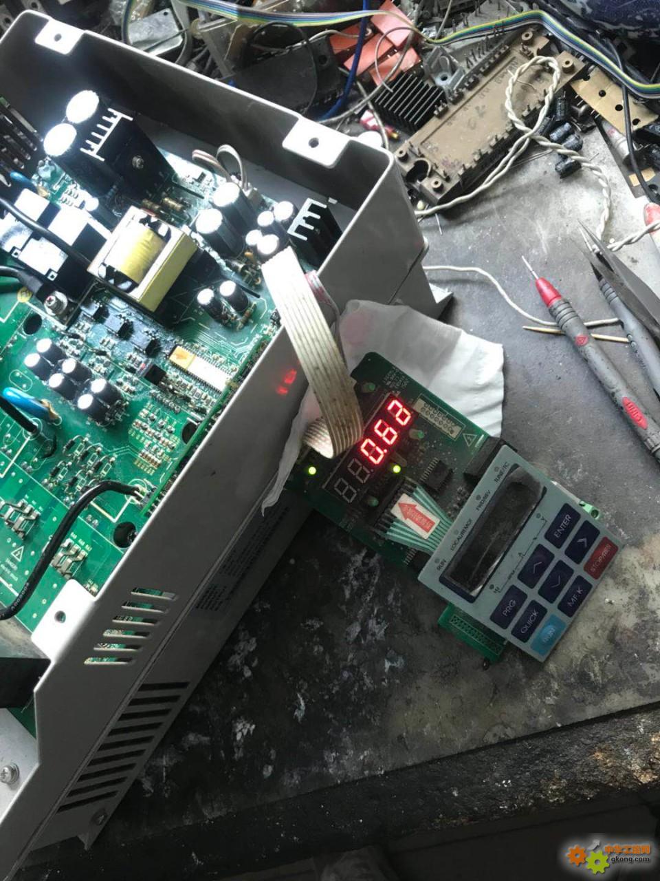

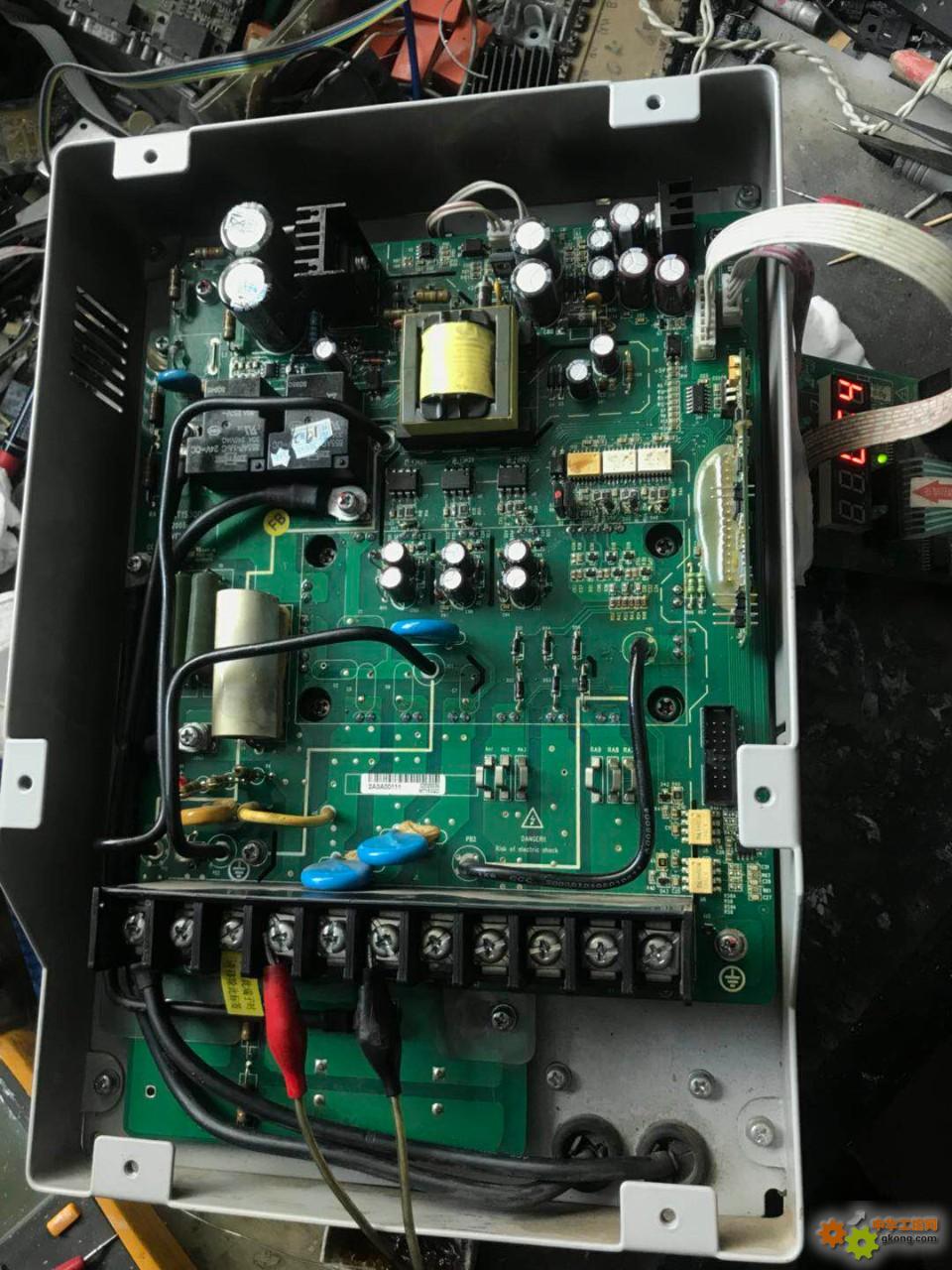

默纳克上电正常,空载运行稳定,但有电流值显示,用吹风筒加热画红圈的地方,电流值就一直升。

实际带电机测。

先把A7840&A7847换了看看吧

应该是电流检测电路问题,空载只要显示电流不超过1A就算正常,这个与运放的电流调整电阻有关 还有与变频器内部参数 即变频其功率参数有关。你最好带电机【适配电机】,看看。如电流显示与电机运行参数相符就成。

带不动电机,带电机就报欠压

换新的了,也一样

换新的也一样。

预充电回路检查
