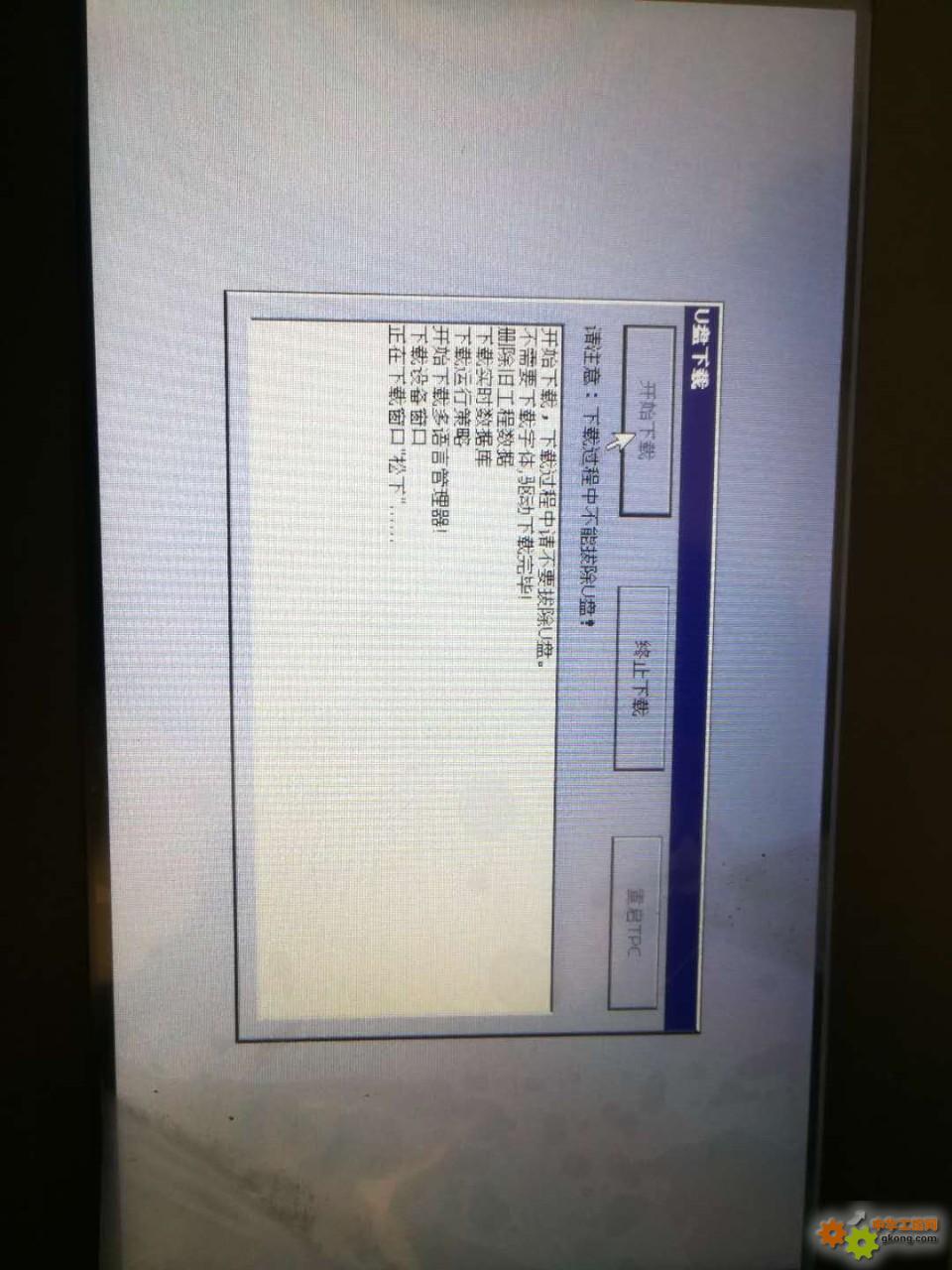

我用的MCGS触摸屏型号是TPC7062TD(KT),用U盘向触摸屏下载工程,但是到了正在下载窗口这就一直这样,一直保持这样了,如图所示,这种情况怎么解决?是不是触摸屏有问题?

图片是这样的

这不是正常吗,怎么了,是没有下载吃过还是制作U盘的时候点击更新包还是

。。。。。干嘛不用电脑 USB 下载 ?

就是一直在那个界面不动了,下载不进去。因为不知道触摸屏的IP地址,所以没用电脑USB下载,在触摸屏启动时点屏幕,让输入登录密码,我不知道密码,看不到IP

。。。。。据楼主报的型号,没有网口吧。
没有网口哪来的 IP 地址 ?
带有 Ti 后缀的才有网口。
电脑 USB 连接屏不用 IP 地址
就可以下载了。

对,如楼上所言,usb下载都能解决,无论有没有网口。
