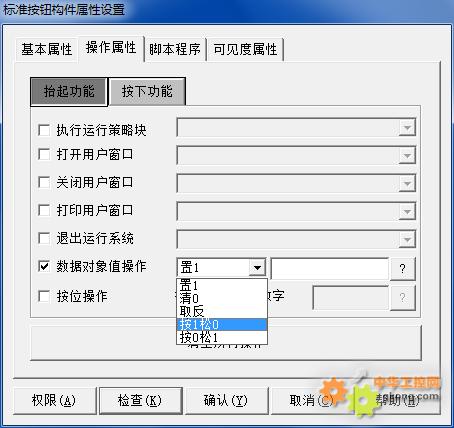

这个,楼主你看看:

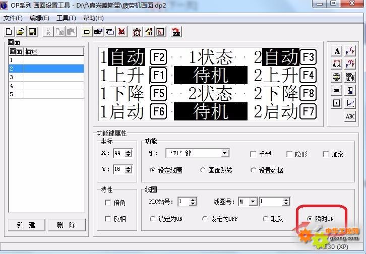

再次谢谢各位,谢谢楼上的提醒,是我自己理解错了,把它当作仅接通一个脉冲。
谢谢各位,问题解决了,其实就是瞬时ON。
19-03-21 17:09
12楼
ZCMY
呵呵;瞬时ON就是按时接通,放开就断开;也就是你要的功能;
真的没有,在PLC程序里也可以实现的;
19-03-21 19:24
13楼
pan_xiansheng
我用按下自锁的功能,然后延时强行复位,我原以为只要我按下不松手,文本的按钮就一直能=1,可现实是:你按下没用,文本只接受一个上升沿。
现在好了,可以实现我的需求了。

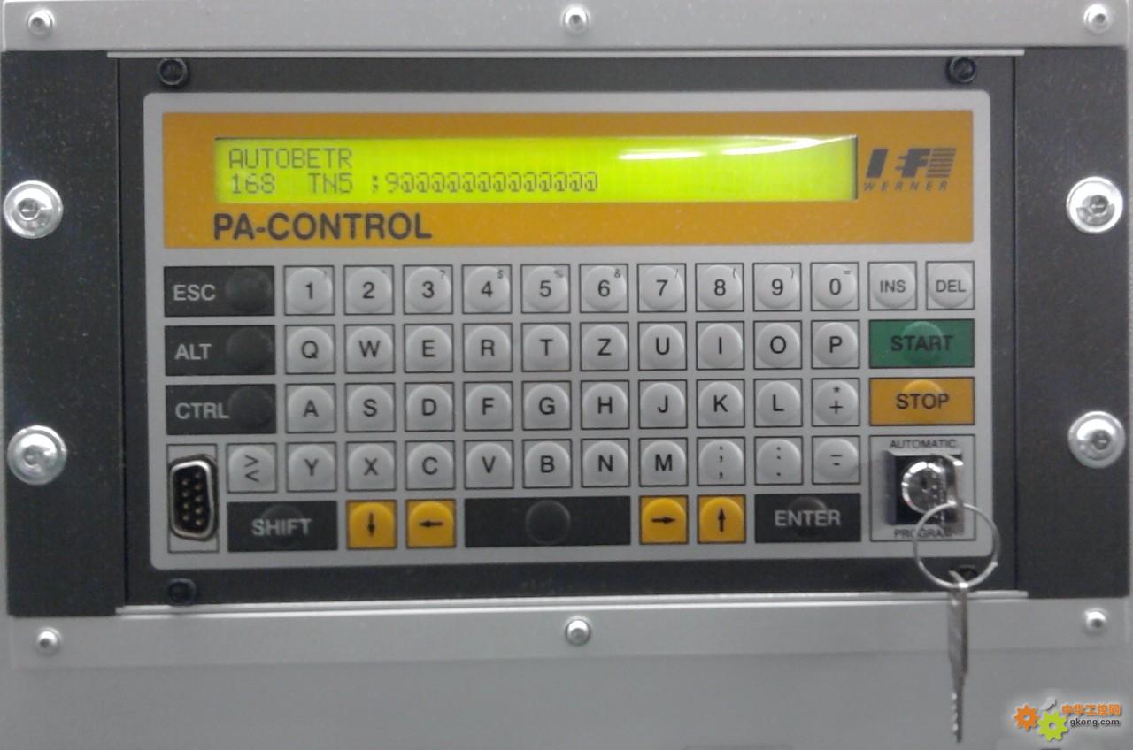

pan_xiansheng
原来进口设备上用的确实是文本,不过它这个文本可不一般,什么品牌我也没查到,是配用于STOGRA步进电机,STOGRA步进电机是世界名牌,据说该文本要10,000多,其实就是一个一体机,内含PLC编程功能,含步进控制功能。

【内容省略】
坏了 你可以改造了,都是天价的产品。
