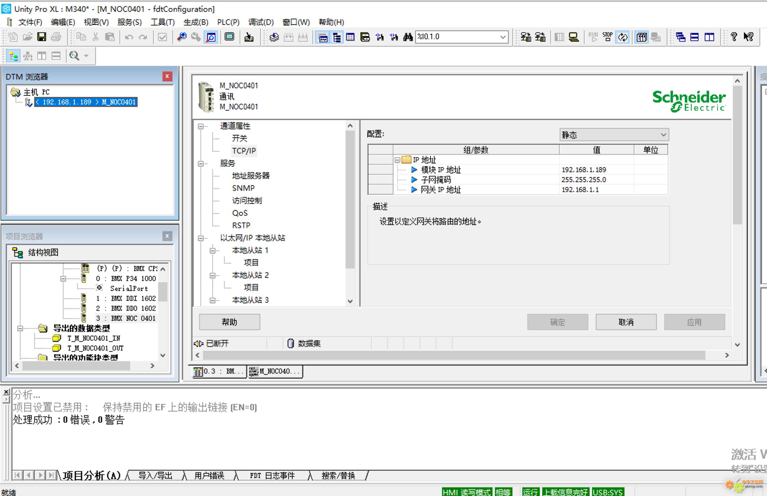

主题:施耐德网络模块NOC0401设置IP后为什么ping不通?

pqsh
没有用缺省ip试试,10.10.x.y
x就是旋钮,你旋的是.0.8
就是10.10.0.8.
你把自己pc改到10.10.段,再试试.
然后可以用浏览器登录.
