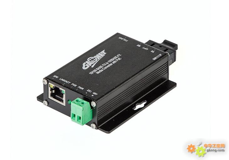

安防监控中越来越多使用光纤技术传输图像、声音、数据等信息,光纤传输系统的关键设备——数字光端机受到了广大用户的青睐。因此今天就给大家简单介绍一些光端机常遇到的问题和解决方法。
1. 视频光端机光路传输问题
安防监控工程中,光缆大多数都由用户自行敷设,一般为G652单模光纤。由于系统覆盖范围一般都不大,用标配设备光链路损耗都很富裕,因此,光端机对光路损耗没有过高要求,但是用户经常会遇到没有图像、图像跳动或者图像质量差等问题。这些问题大多出在光路两端的尾纤、跳线或适配器上,而极少与主干光路有关。
常见问题:光纤活动连接器插入不正确;光纤活动连接器纤芯(陶瓷管)被污染;
解决方法:重新插入活动连接器或调换光纤跳线;用99.9%的无水乙醇擦拭插头,插座纤芯;用万用表检查摄像机视频缆,判断有无视频信号。
Ps:光路问题大多是在前期敷设光缆时,规划不足造成的。
2. 光端机的数据接口卡死
为适应安防监控的需要,系统各种设备(矩阵、硬录、解码器)都提供RS-485方式的数据接口,此格式的数据接口的优点是传输距离长、负载能力强,能够组成四线全双工通信总线,线上任何两台设备都能实现双向通信,而四线RS-422总线则只能实现主、从机之间的双向通信,从机之间则不能。它的缺点是有一个使用端呈三态形式,给通信带来不稳定甚至卡死现象。
如果出现不能通信,应从以下几个方面查找原因:
A. 检测有无控制信号用万用表交流10V档测控制器(矩阵、硬录等)输出RS-485口,看其有无控制信号输出;
B. 判断光端机RS-485接口是否正常,若UA-B电压为零则视为不正常。
如果是云台乱转不受控制,这种现象的原因可能是:RS-485接口接反了,系统阻抗严重不匹配。
3.光端机瞬态干扰的危害和解决方法
这个问题在光端机远程信号传输中比较常见,而且产生的危害也比较大。
瞬态干扰产生:瞬态干扰产生于大型感性负载,如电机、变压器、继电器等设备的开关转化,以及雷电的发生过程中,常以静电感应的方式入侵光端机。
瞬态干扰的危害:由于它干扰频率高、持续时间短、干扰幅度大,可以烧坏光端机的RS-485接口芯片、主芯片等关键部位,却不留下痕迹,尤其是在雷雨季节,破坏力就更大,使用者、商家和厂家都很伤脑筋。
应对措施:光端机厂商采用了很多方法想要解决这个问题,像是旁路法(自恢复二极管)、吸收法(双向抑制二极管)、隔离法(光耦隔离),但是仍然不能完全消除瞬态干扰造成的破坏。
