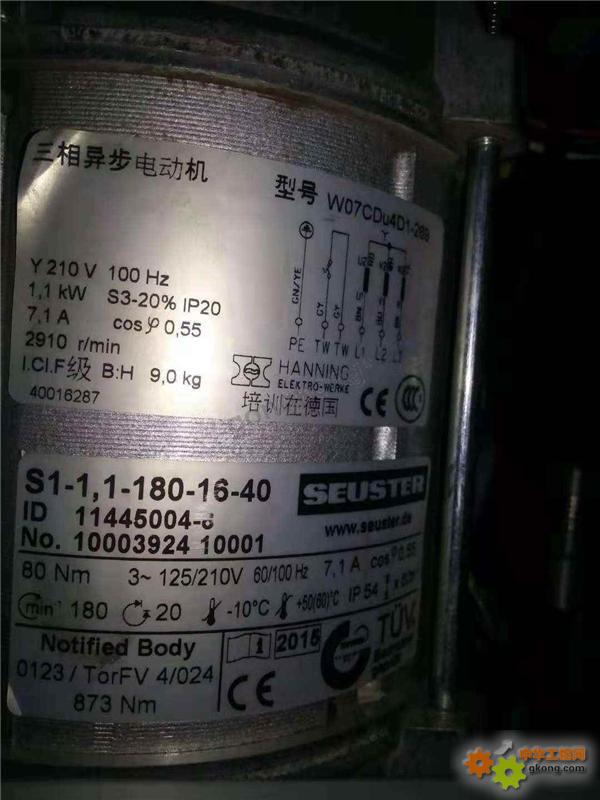

220V变频器驱动380V电机,你实在要消耗库存的话买一个变压器匹配
19-01-05 20:28
小电机的话可以考虑改接线方式,懒的动手考虑高雅的方案买现成的,其实某宝买物品吧,我也常买,工业品我买过纠偏机(整套),打浆泵,电子尺等,实际使用都没问题,前提是购买前和店家沟通好
19-01-05 20:44
引用 高雅的雅 在 2019/1/5 20:28:28 发言【内容省略】
不用直接可以控制电机,这个我们曾经尝试过的
19-01-06 19:11
提供一个我们平时采用的方案给楼主参考,普通0.75kw的电机一般都有星型和三角两种接法,将它改接成三角接法,220v电源加到1.5kw的变频器R、S输入端,电机就能正常工作。曾经遇到变频器有输入缺相保护的,要去掉缺相保护功能,碰到过0.15kw电机只有星型380v接法,自己挑开电机绕组端部接线,改成三角220v也可以正常工作,只是比较麻烦,有些进口二手电机是三相220v的,直接接上就能用。
19-01-07 15:31
引用 windstone 在 2019/1/7 15:31:15 发言【内容省略】
确实是,有些进口的电机是三相220V的,我们这些库存都是在做这样的项目是剩下的。
德国的电机220v
