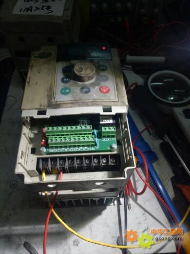

天正TVFE9的变频器。直流母线显示电压值与实测电压值基本上一模一样,电压检测是取自开关变压器绕组的
