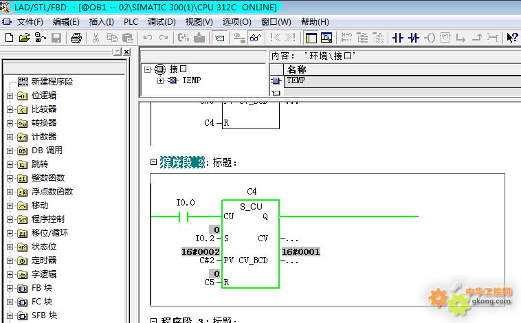

最近施耐德的一段PLC程序不太懂,找不到仿真程序,没办法我竟然用西门子300软件对它成功地进行了仿真

Unity Pro带有仿真,Somachine也有仿真功能.

PLC的型号是TWDLCAF40DRF,仿真软件 是哪个呢?

Twido系列没有仿真软件,除了Somachine平台的小型机以外,其余小型机没有仿真软件。

西门子怎么对施耐德仿真?

别想得太多,人家只是仿真程序逻辑,和语法用谁家的没有太大关系,你三菱程序用欧姆龙重新写一遍,你也能用欧姆龙仿真三菱。
