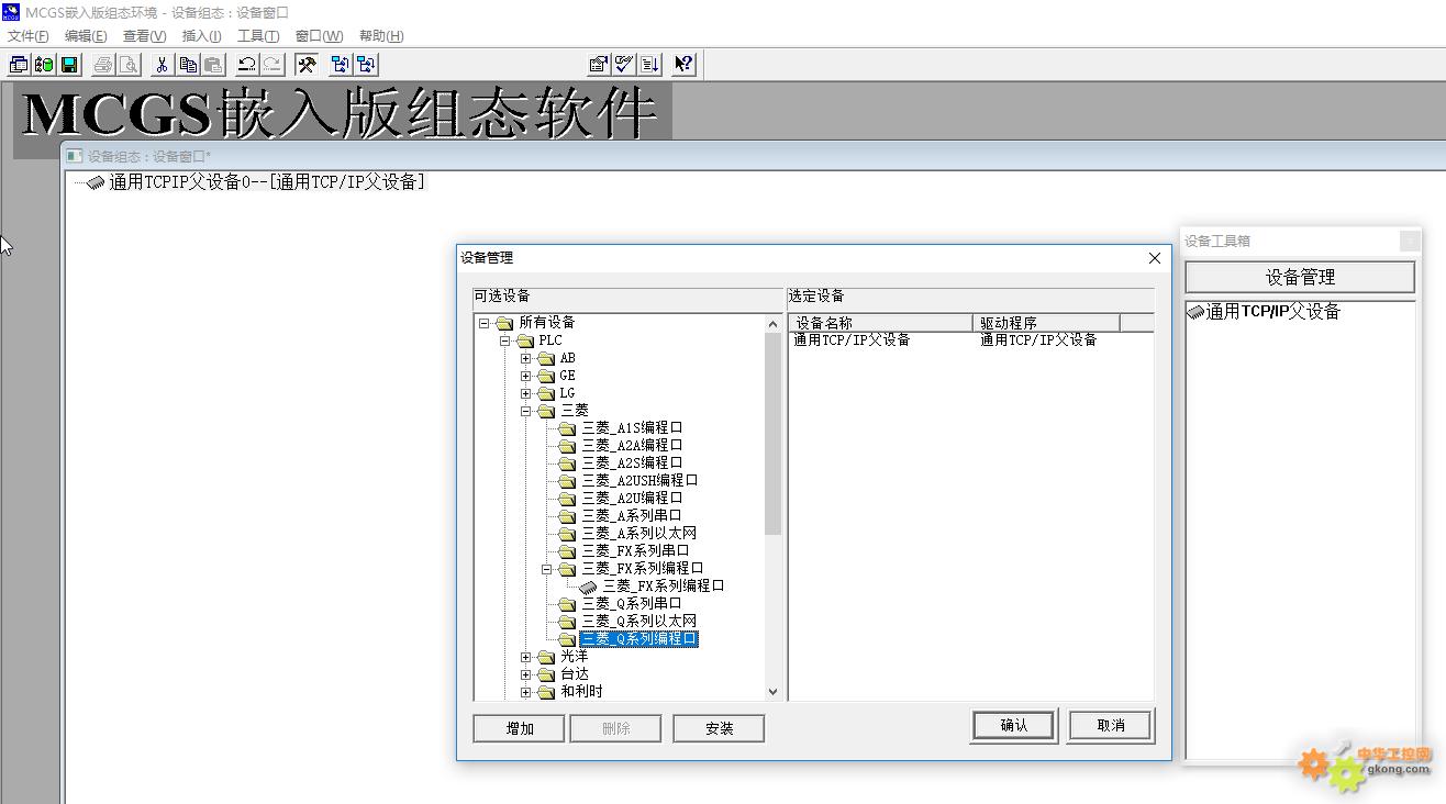

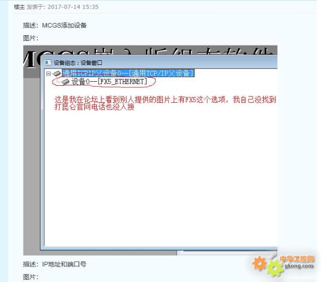

求助论坛的各位大神表情小弟想把昆仑触屏(TPC1162hii)通过网线和PLC(FX5U)连起来,但是在触屏端没有找到对应FX5 的选项(如图1),在官网下载最新的PLC驱动也没有,但我在网上看到别人提供的照片里是有FX5-ETHERNET这个选项的(如图2),不知道这个是我设置的问题还是需要安装对应的这个驱动才可以?感谢表情表情表情

FX5U的可以选择Modbus TCP这个驱动!

网口他们家的客服说的是可以连接,485是连接不上的。你有空可以慢慢modbus试试。

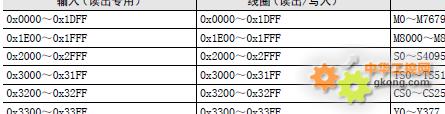

不用研究!手册就有的!比如:

引用 guanyumou 在 2018/11/5 17:23:45 发言【内容省略】
首先是能通讯上的问题。能通讯上地址是小问题。
