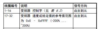

我在网上找了很多资料,可是自己实物测试的时候就无法通信上,还有错误代码是4,不知哪参数弄错,请路过大神帮帮忙,在此感谢

丹佛斯FC51变频器,用通信方式对它进行起停操作、给定频率操作的话,其寄存器地址都是00001开始的线圈类寄存器,而不是400001开始的保持寄存器!
18-10-08 18:39
5楼
guanyumou
丹佛斯FC51变频器的控制字为16个位类型的寄存器(线圈)、给定值也是为16个位类型的寄存器(线圈),那么也就是说通过通信方式启动停止变频器的话,需要连续写入16个位,使用的功能码为16#0F;同样写入频率的话,也是需要连续写入16个位!

1、使能不能用SM0.0,
2、控制字地址为450000,频率地址为450010;
3、设置相对参考值。
4、你可以想用43100读取一下数值,看通讯是否正确。
