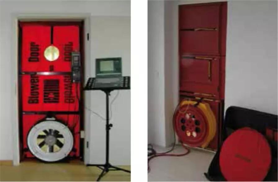

  第三步,设置一项气密性测试]
  热成像扫描通常用于进行气密性测试。鼓风门可以通过建筑物外壳的缺陷来放大漏风现象。漏风处在红外热像仪的取景器上显示为黑色条纹。
  鼓风门系统包括三个组件:校准风扇、门板系统以及测量风扇流量和建筑内空气压力的设备。门板系统用于将鼓风门风扇临时密封在门外。风扇将空气吹进或吹离建筑物,使建筑物内部和外部之间产生较小的压力差。
  该压力差迫使空气通过建筑围护结构上的所有孔洞和缝隙。建筑物密封程度越高(例如:孔洞越少),需要从鼓风门风扇吹出的用于造成建筑内空气压力变化的空气就越少。
  应始终在负压下进行热成像检测。利用鼓风机门我们在内部制造了50 Pa的负压。气密性测试清楚地表明该房屋结构存在漏风,且超过规定允许量的大约50%。下一个步骤就是寻找哪里存在漏风以及其他有问题的区域。
  鼓风门设备通常安装在入口大门处
