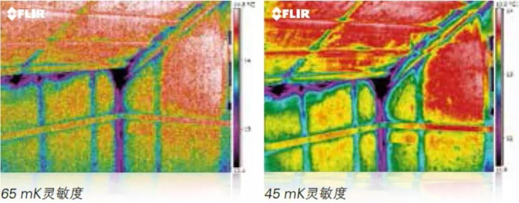

  2、热灵敏度
  高灵敏度的热像仪对于温差通常较低的建筑应用来说尤为重要。需要较高的灵敏度来拍摄更详细的图像,从而为更进一步的行动提供诊断依据。即使在温差很低的环境下,只要灵敏度越高,热像仪就越能拍摄到最好的图像细节。
  上图显示了从房子内部使用不同灵敏度的热像仪拍摄的红外图像,能看到有所差异。
