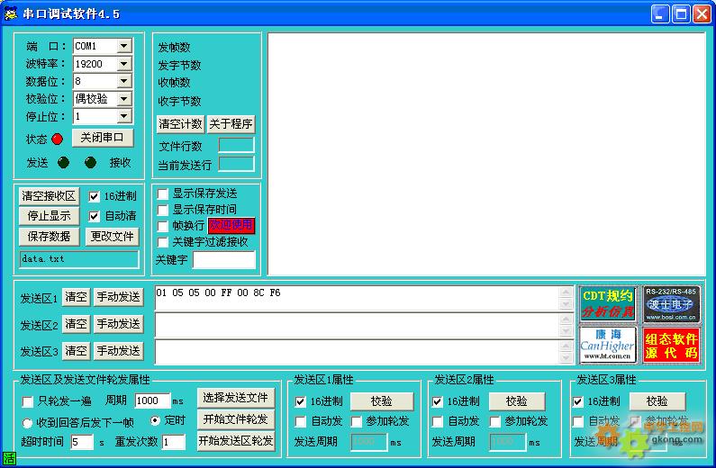

通信测试如下:
举例一:
比如要用串口调试助手对PLC的Y0进行置位操作,可以用串口调试助手对PLC发送如下数据:
01 05 05 00 FF 00 8C F6
Y0置位有效后,PLC会原样返回如下数据给串口调试助手的
解释如下:
01:PLC从站地址
05:MODBUS RTU功能码
05 00:Y0的MODBUS RTU地址,查上面的表格可知
FF:对Y0置位
00:Y0原状态
8C F6:计算出的CRC校验,高位在后,低位在前
CRC计算小工具如下所示:
这之前,请使用USB转RS485 接PLC的COM2口
硬件接线无误后,请点击手动发送进行测试
最后修改:2019/4/28 0:11:56

举例二:
比如要用串口调试助手对PLC的Y1进行复位操作,可以用串口调试助手对PLC发送如下数据:
01 05 05 01 00 00 9C C6
Y1复位有效后,PLC会原样返回如下数据给串口调试助手的
解释如下:
01:PLC从站地址
05:MODBUS RTU功能码
05 01:Y1的MODBUS RTU地址,查上面的表格可知
00:对Y1复位
00:Y1原状态
9C C6:计算出的CRC校验,高位在后,低位在前
CRC计算小工具如下所示:
硬件接线无误后,请点击手动发送进行测试
最后修改:2019/4/28 0:11:45
19-04-28 00:10
