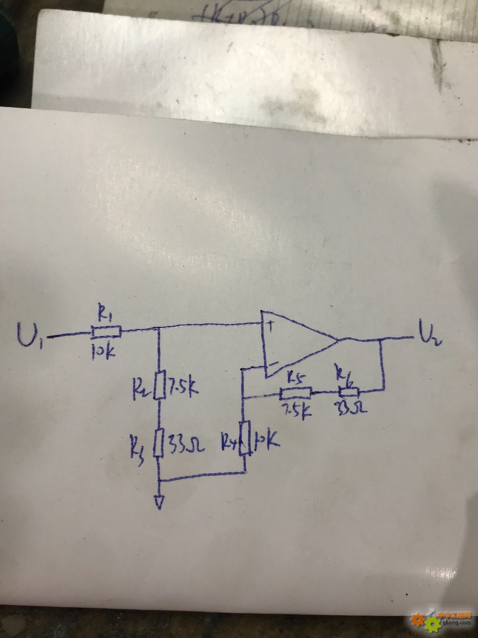

最近接修一台160KW的变频器,这台变频器的原始故障是电源驱动板损坏,客户自己找变频器厂家买了一块新的驱动板,但装机后发现新的驱动板上的电流检测电路和原来的不一样,导致变频器显示的输出电流偏大,经常报警过电流。

而新驱动板的电流检测电路如下图
霍尔的输出信号进过一个同相放大电路输出后进入CPU板,根据电路图计算得知输出电压U2等于0.7533*U1。
两个电路的输出相差比较大,后将新驱动板上的R2,R3,R5,R6四只电阻改为2.5K后电流显示正常.
