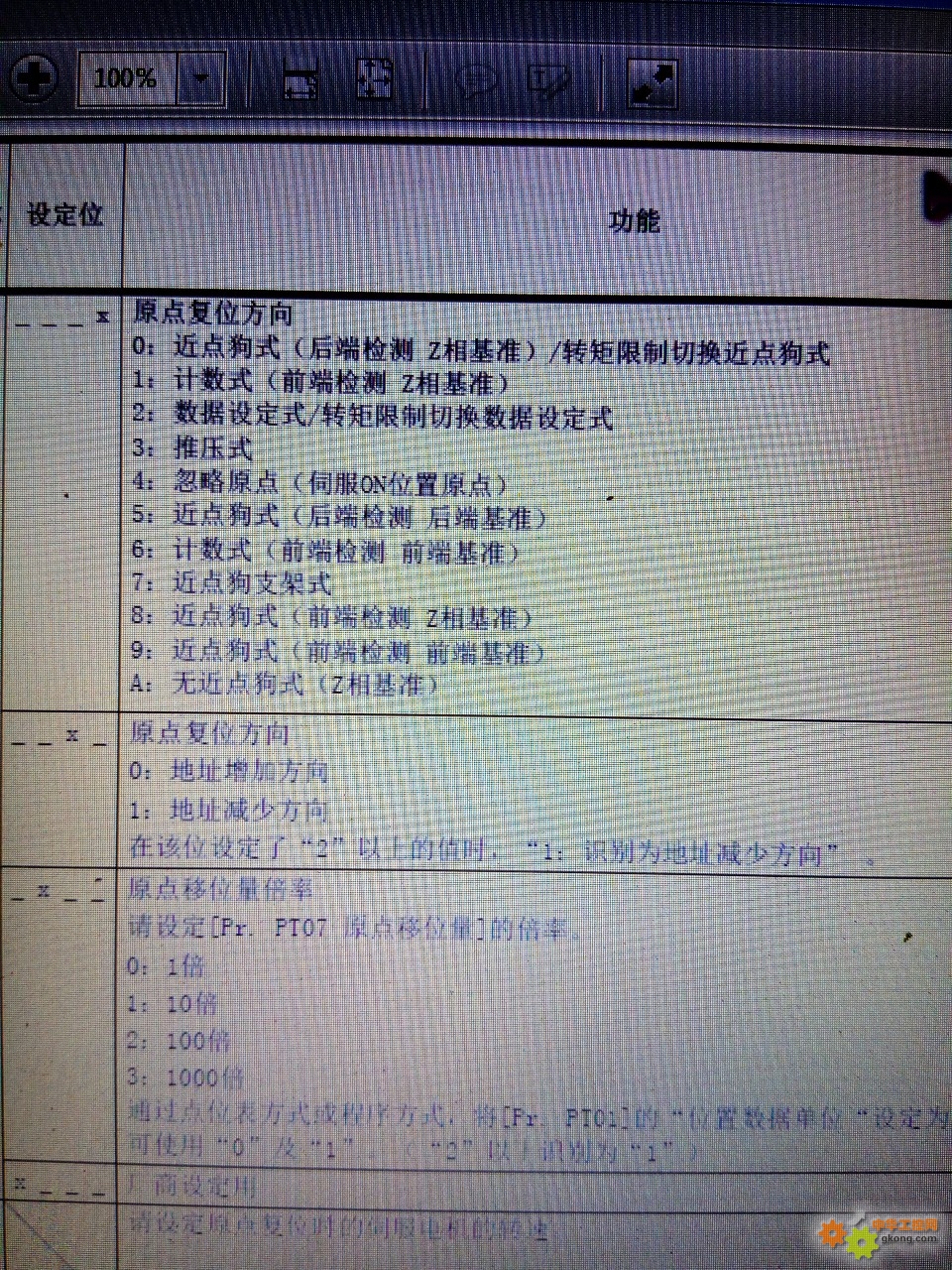

不检测零点,回零无慢速。这个是需要精确控制的。还是不行。

不检测零点,那碰到近点狗后,就减速,等近点狗信号消失后马上就停止,近点狗信号尽量能碰到时间长些。

这个可以满足,怎样设置?
这个要设置10GM还是MR-JE驱动器?
似乎没有那种模式。

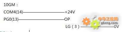

这里三个一组怎么接线?

引用 ehszcs 在 2018/6/13 19:42:08 发言【内容省略】
你用的是MR-JE-A系列伺服,你要看这个驱动器的手册,这个驱动器1脚不是你那定义的。

引用 fumz78 在 2018/6/14 11:34:21 发言【内容省略】
解决了,有些东西说明书上确实没有。
