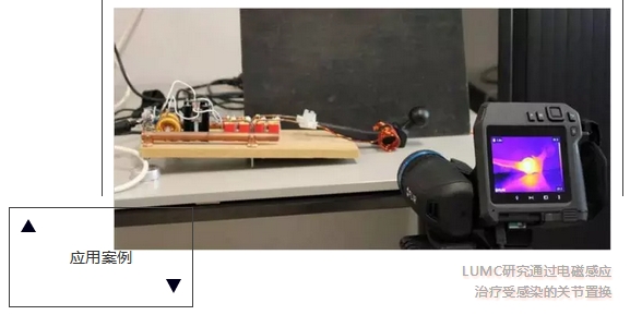

  该项初步研究的目标是调查金属植入物感染的非侵入式治疗。Pijls研究的方法使用电磁感应来加热实验室中的关节并消除细菌和酵母菌。电磁感应仅能加热金属关节而不会直接加热其周围的组织。但这仍然会导致传导性加热,因此需要采取措施来缓解这些影响。
  这项研究的一个重要部分是找到功效与损害之间的平衡点。有效杀死细菌而不会造成(太多)损害的理想温度是多少?植入物上是否存在过热或欠热区域?是否可选择性地加热植入物的一部分?如果可以,热量如何在金属植入物进行分布?
  “在研究的早期阶段,我使用红外测温仪来测量温度,但这并没有获得我需要的所有信息。因此,我寻找另一种解决方案,实际上第一次时使用FLIR ONE与我的智能手机进行热成像测试,”Pijls说。这款热像仪虽然不错,但精确度不够,无法提供Pijls需要的数据。于是他又选择了FLIR T540红外热像仪。
  “现在,将FLIR T540与ResearchIR软件结合使用,对加速研究和收集数据确实产生了影响。”Pijls说。“ResearchIR使我能同时测量和分析关节不同部位的温度,并将其转换为原始数据。加热过程的热成像非常有助于可视化我正在进行的工作。”
