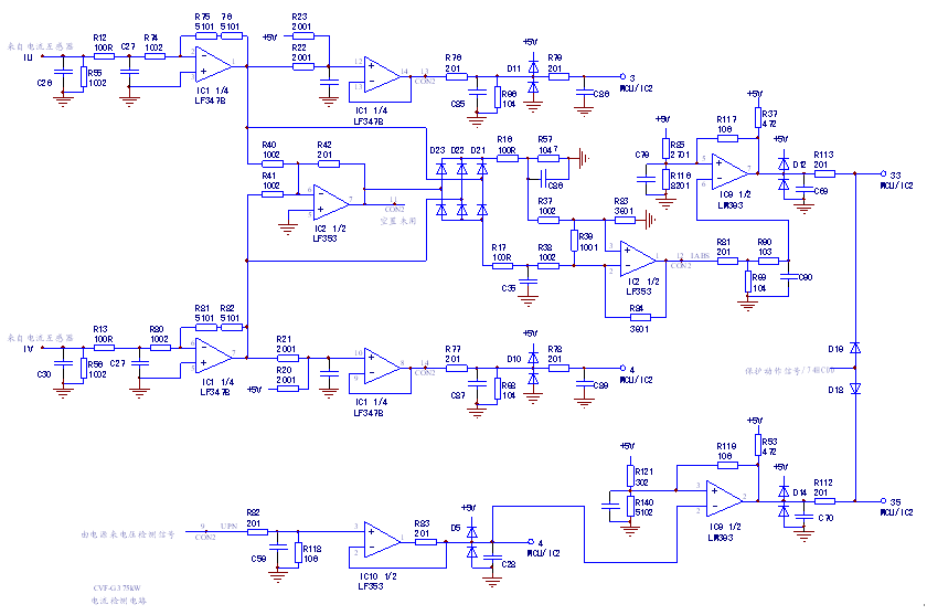

主题:CVF-G3型75kW变频器后级电流电压检测电路

xq09181

先收藏了!谢谢咸老师的分享
,辛苦了!

电流和电压报警还是或逻辑

如果电路图的清晰度再高一点点就完美了,实在是看不清楚啊。

画过的电路竟然忘了。网上竟然又搜到自已的帖子,上电报Er17的问题解决了!
