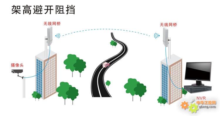

1、架高避开阻挡
遇到阻挡物,如果阻挡物并不是太高的话,这里就可以通过竖立监控杆、监控塔等设备,将无线网桥安装在一个高点上,以此避开阻挡。如果阻挡物较高,我们就需要找一个比阻挡物还要高的高点,或者就在阻挡物的顶点上,将设备安装上去,以此避开阻挡。

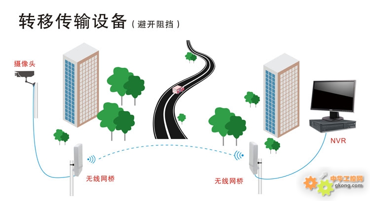

2、转移传输设备,避开阻挡
果阻挡物太高,没有其他比它还高的高点,而我们又不能将无线网桥安装在那个阻挡物的上面,那么我们可以通过转移无线网桥的位置,以此避开阻挡物。

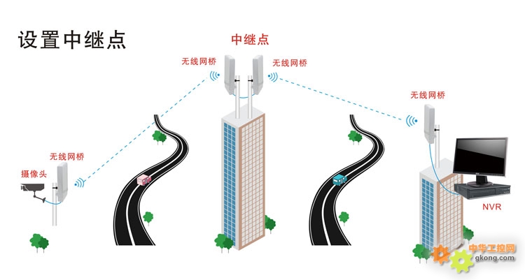

3、设置中转点
果阻挡物太高,而且无法绕开阻挡物,那么我们只能通过设置中转点的方法进行中转传输了。将中转点设置在阻挡物的顶点,或者不会被该阻挡物阻挡的通道上,通过中转的形式,躲开阻挡,从而完成无线传输。
