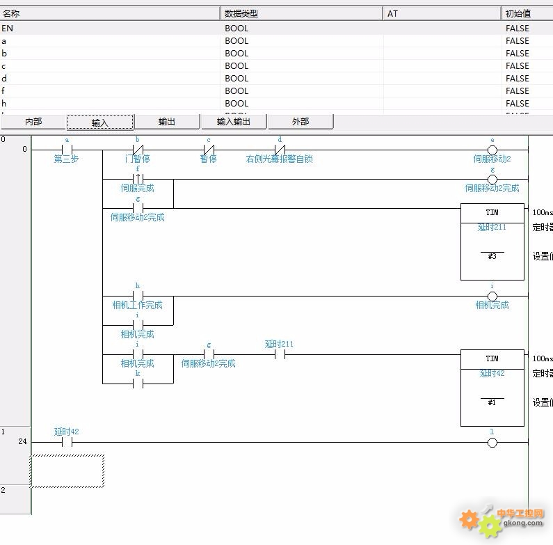

想学着简化一下程序,求大神知道,其实图中的第五步和第六步只是触发的伺服移动的位置不一样,但是感觉可以简化,用功能块或者什么会好点吗?

引用 769731035 在 2018/5/23 17:56:03 发言【内容省略】
用功能块你会消耗更多的PLC资源,因为功能块本身作为对象也要分配资源

表情感觉没优化多少啊,大神有没有用的比较妙的,能不能发来学习下。。。。表情

引用 fujifa 在 2018/5/24 6:19:55 发言【内容省略】
是的,功能块只是模块化设计能用用,本身会浪费更多的程序步。

引用 zhengchang 在 2018/5/24 15:35:13 发言【内容省略】
不过对于重复代码的改善以及后续修改程序和增加可读性还是有帮助的。
