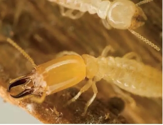

  藏在暗处的白蚁

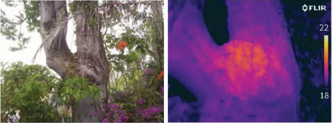

  借助热成像技术在一棵大树中发现的白蚁巢
