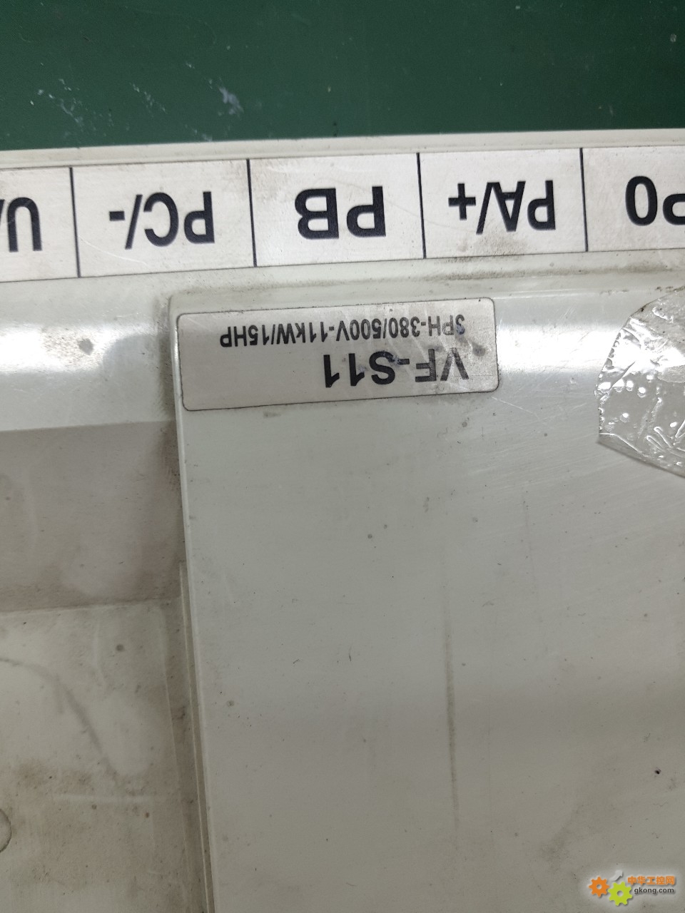

主题:东芝VF-S11变频器11KW

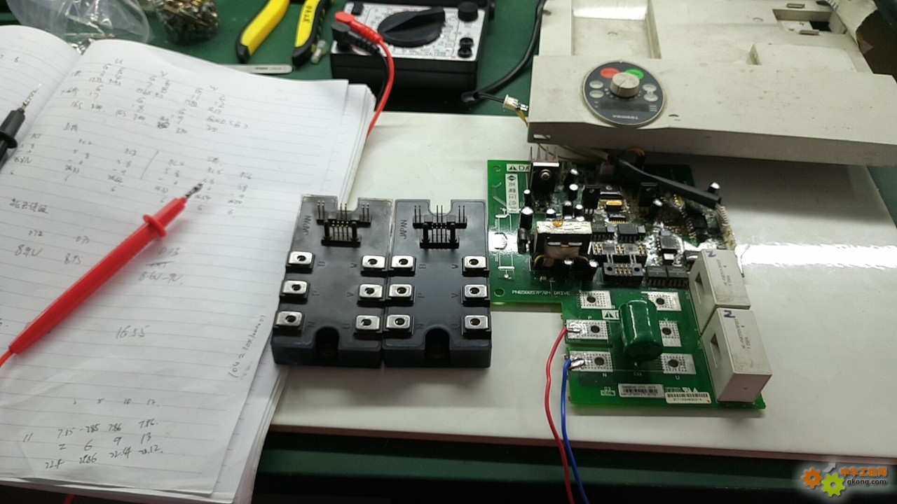

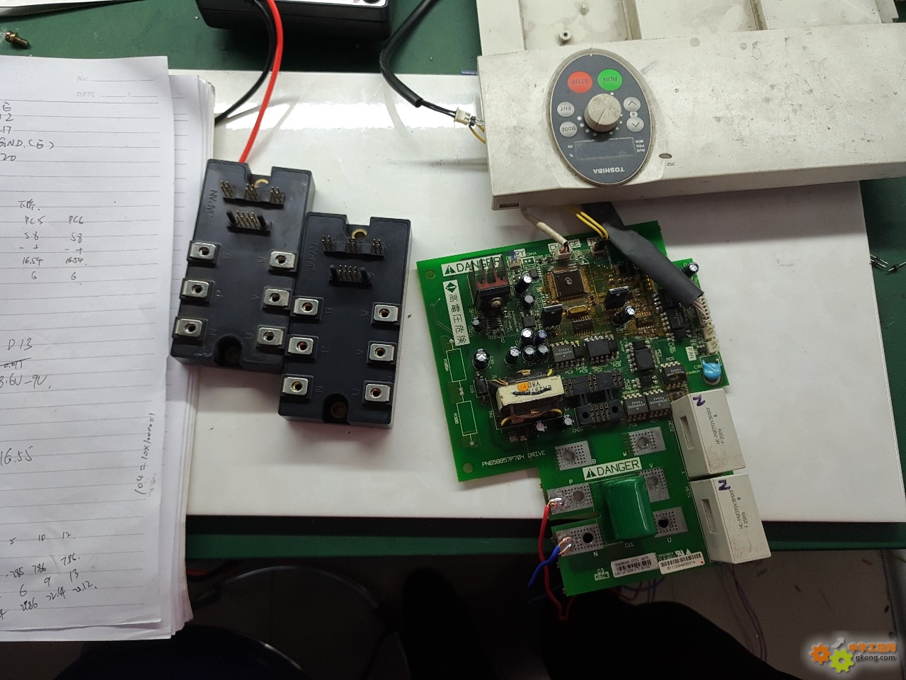

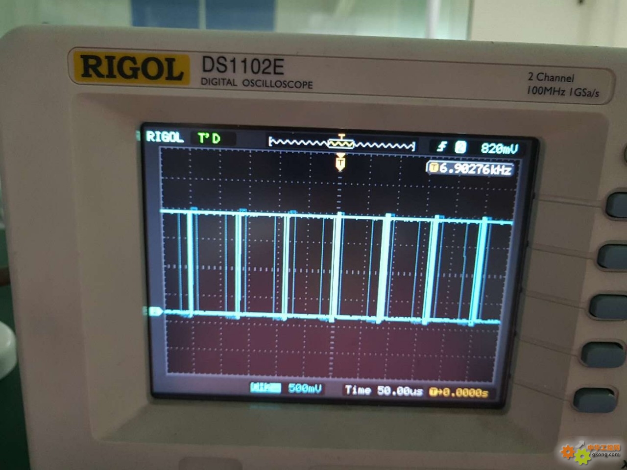

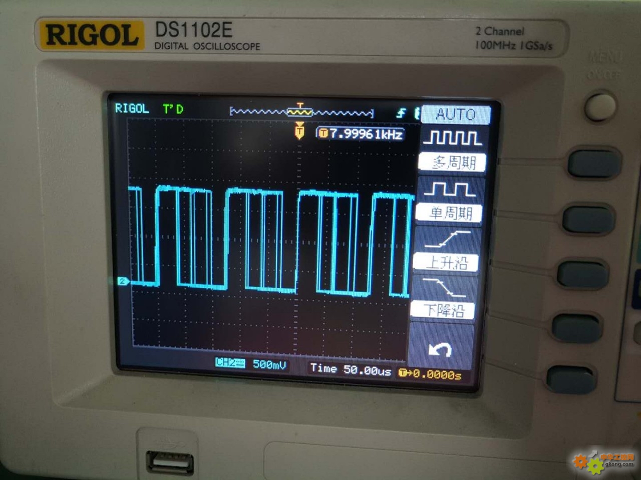

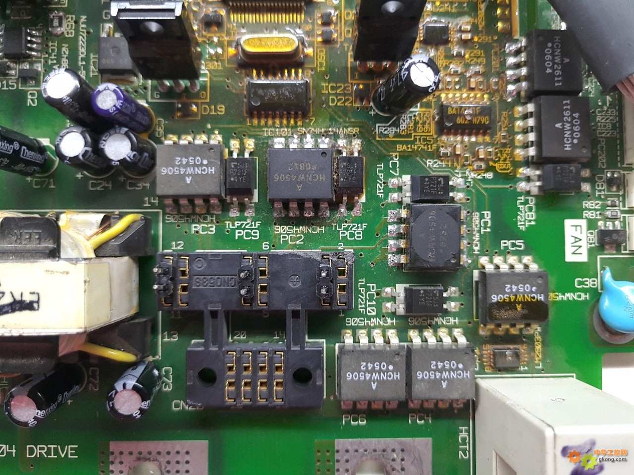

求助老师,6路驱动GE波形正常。不装模块上电正常,启动正常。装上模块,上电正常,启动就报OCL。复位后再启动模块击穿,小弟新手,已穿两个模块。求各位前辈指导一下,给点信心。现在完全没有头绪

各位老师给点提示,现在无从下手

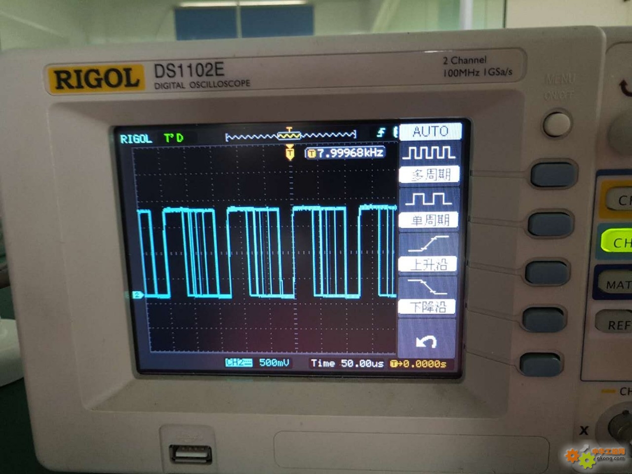

拍一张驱动波形的图片看看

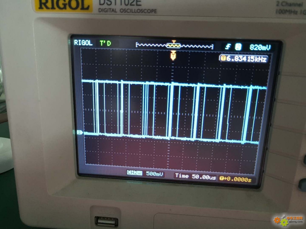

这是下桥波形

無Suo謂

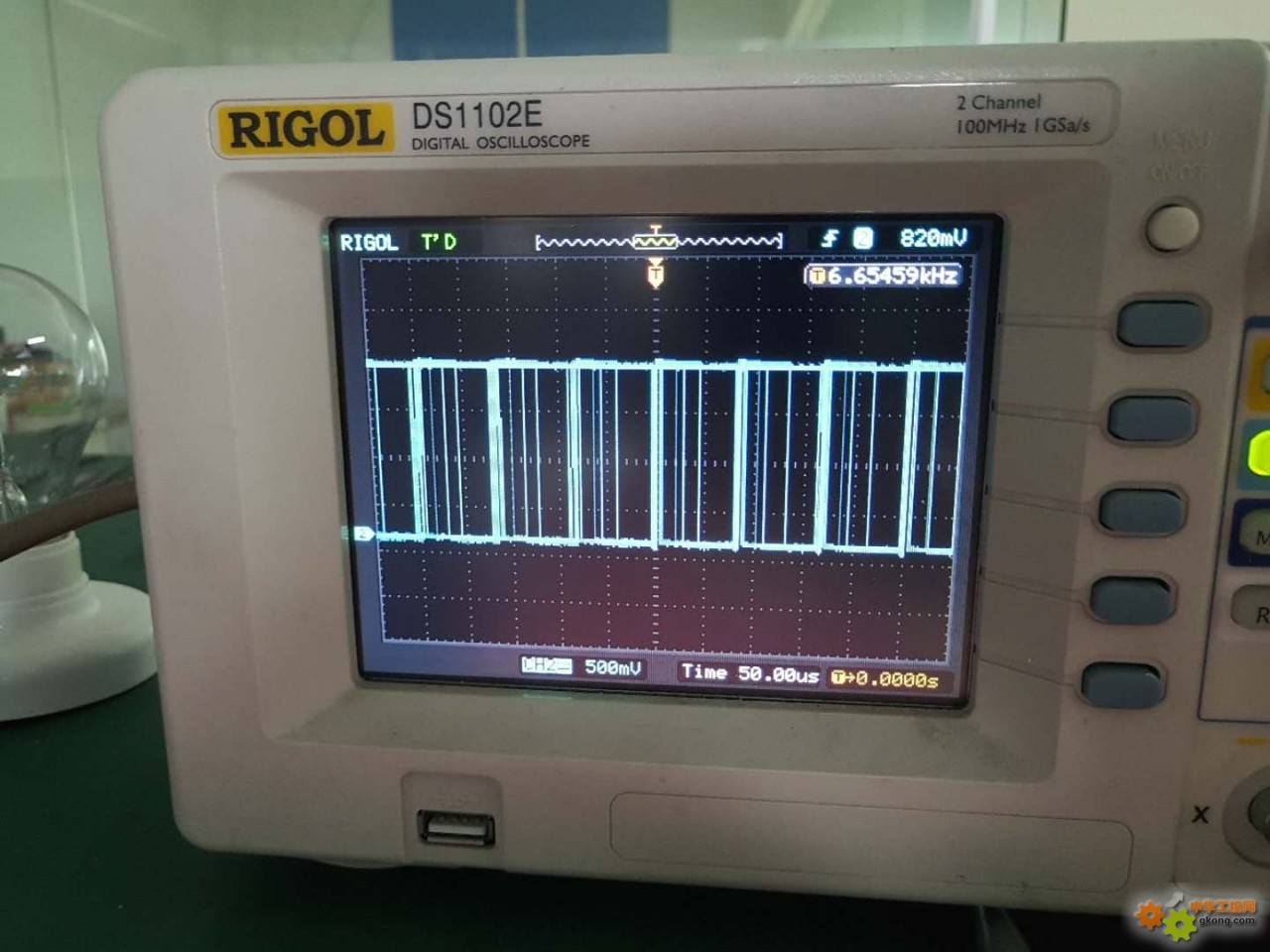

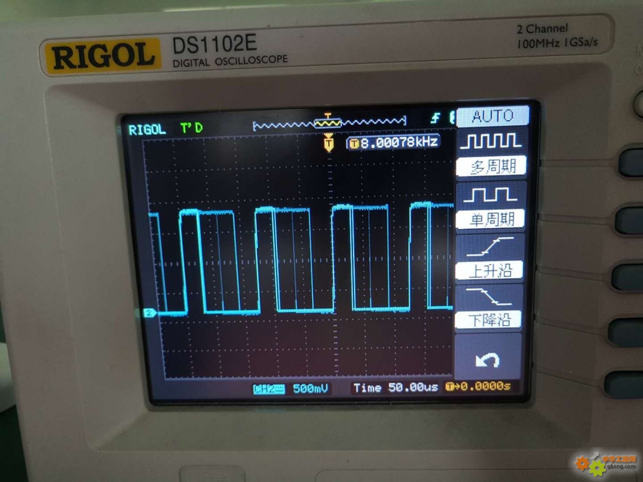

这时上桥波形
都是启动后的波形
不装模块可以正常启动
装上模块就报OCL
复位后再启动 模块击穿

空载运行击穿模块??打开模块看看是那一组击穿了。再查对应的驱动部分

805709808
把频率调低,看看上下桥的死区时间是否正常

蛇会大学
应该就是驱动电路坏了,光耦是常坏元件
