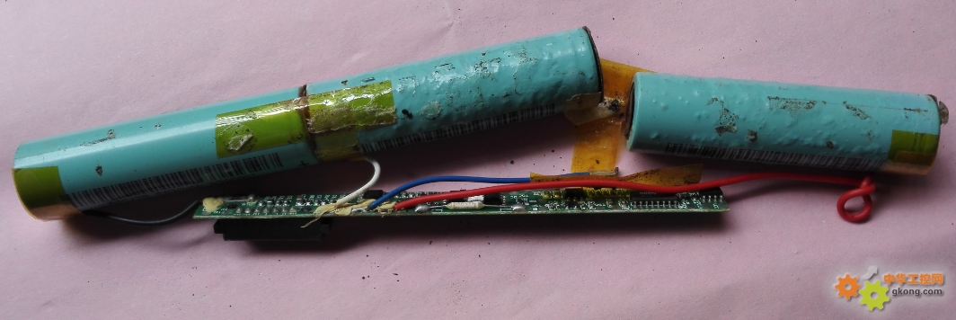

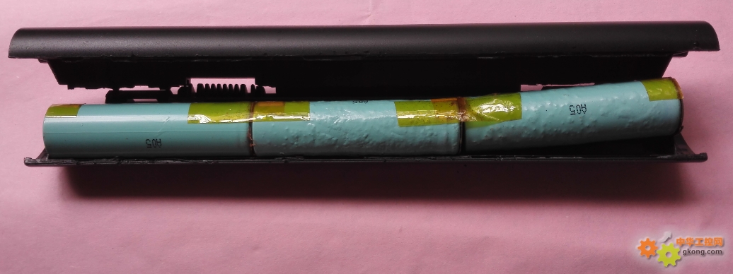

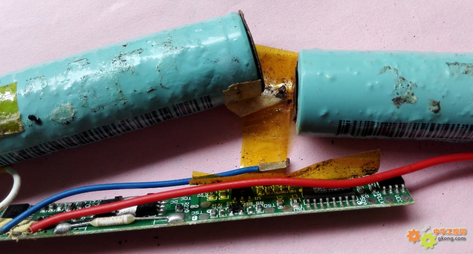

有一台小笔记本电脑(现代)放了两年左右没有用前些天拿来用发现电池完全不能充电了,今天有空就将他拆解开来看看,原来是3个18650锂电池串联组成的,有两个外壳都起泡了而且中间连线也断了。

现在打算网购3个18650锂电池装入试试。

如果是老款的,换了电池就可可以;
但如果是近几年的,控制板上都有数据的,你电池换了不能识别出来的;
18-05-12 11:19
还是不行吧, 尽量买最新版
18-05-12 11:54
笔记本电脑电池更换时不能断电,一旦断电里面芯片就锁死了,笔记本就不识别电池。得用专用设备解锁。
18-05-12 12:23
真要修到当地的数码城专修电脑的地方,他们会先会你里面的数据导出,更换新的电池后再写入就可以正常用的;
你自己换是没用的;除非你电脑是十几年前的,没数据随便自己换;

整个电池组买过来是可以用的;只是很多是用旧的电池或很差的国产电池做的,电脑可以识别的,用可以用,但寿命不怎么长的;
18-05-12 15:28
换电池的钱可能和某宝整个的价格差不多,就是可以保证电池的电量。
