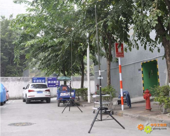

  测试接收端位于我们公司办公室内,天线安装在公司厂房楼顶(4楼楼顶)的位置。所用天线如下图所示 设备接收端天线

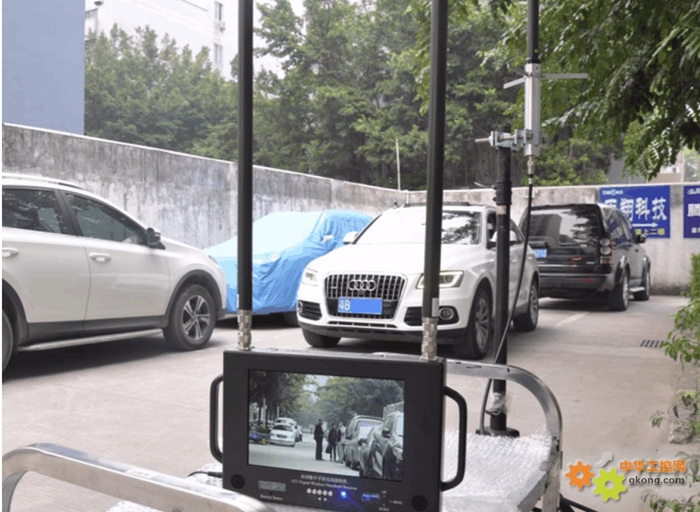

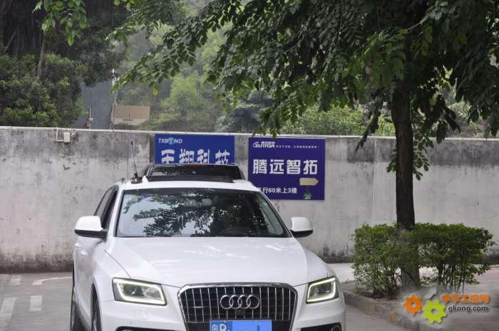

  前端发射,我们采用的是20W车载发射机ST9520CZH,接口为HDMI口,连接HDMI接口的DV,天线用5.5dBi车台天线。如下图:
5.5dBi车台天线
连接HDMI接口的DV

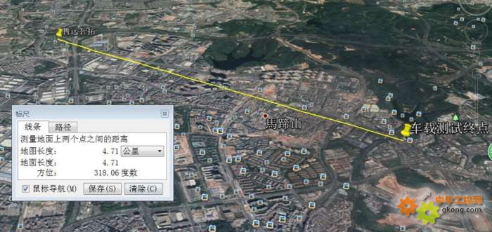

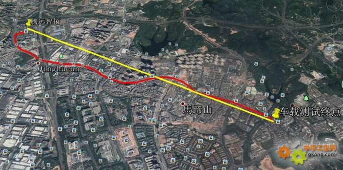

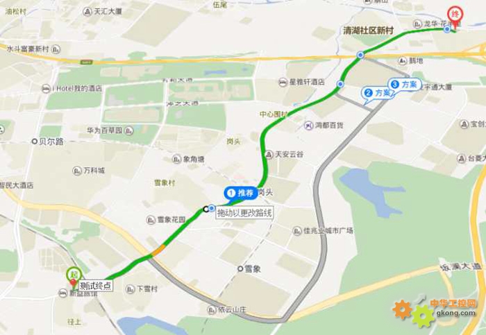

  测试路线由公司出发经过硅谷动力清湖园园区内部道路、大和路、雪岗路、环城路,此间有厂房、城中村、工业园区、高楼等,阻挡非常严重。测试直线距离4.71公里。
测试路线

  有卫星地图可以看出,途中阻挡很多。黄色线条为接收端到测试终端的直线距离,红色线条是无线车载发射机运行的路线。
测试路线卫星图

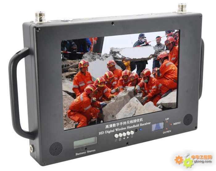

  接收设备为手持无线接收机,这种接收机在收信的同时又可以同时将视频资料录制在U盘当中。
手持无线接收机
  高清手持无线接收机
  频率范围:160~860MHz
  工作电压: DC12V(1.5A),内置高容量锂电池,可连续工作3小时以上
  尺寸:480*280*45mm 重量:2.7kg
  接收灵敏度:单通道接收灵敏度:QPSK 8MHz时-97±1dbm,QPSK 6MHz 时-98±1dbm,双天线接收时灵敏度增加 3dbm

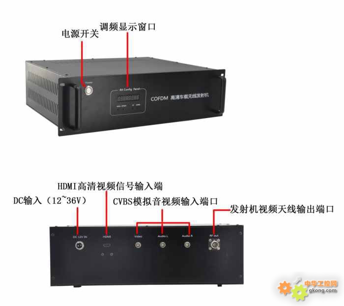

  车载高清无线发射机
车载高清无线发射机
  发射功率:20W(43dB)
  频率范围:300~860MHz(视频部分) 227~233MHz(指令部分)
  工作电压:24V(12A) 尺寸:482*410*132mm
  重量:8.4kg(不含天线)
  输入接口:HDMI和CVBS模拟音视频接口并存
  传输距离:工业区厂房阻挡环境下实测可达3.5km以上(地面端接收),直线距离可达30km~70km以上,空中到地面可达100km以上。
