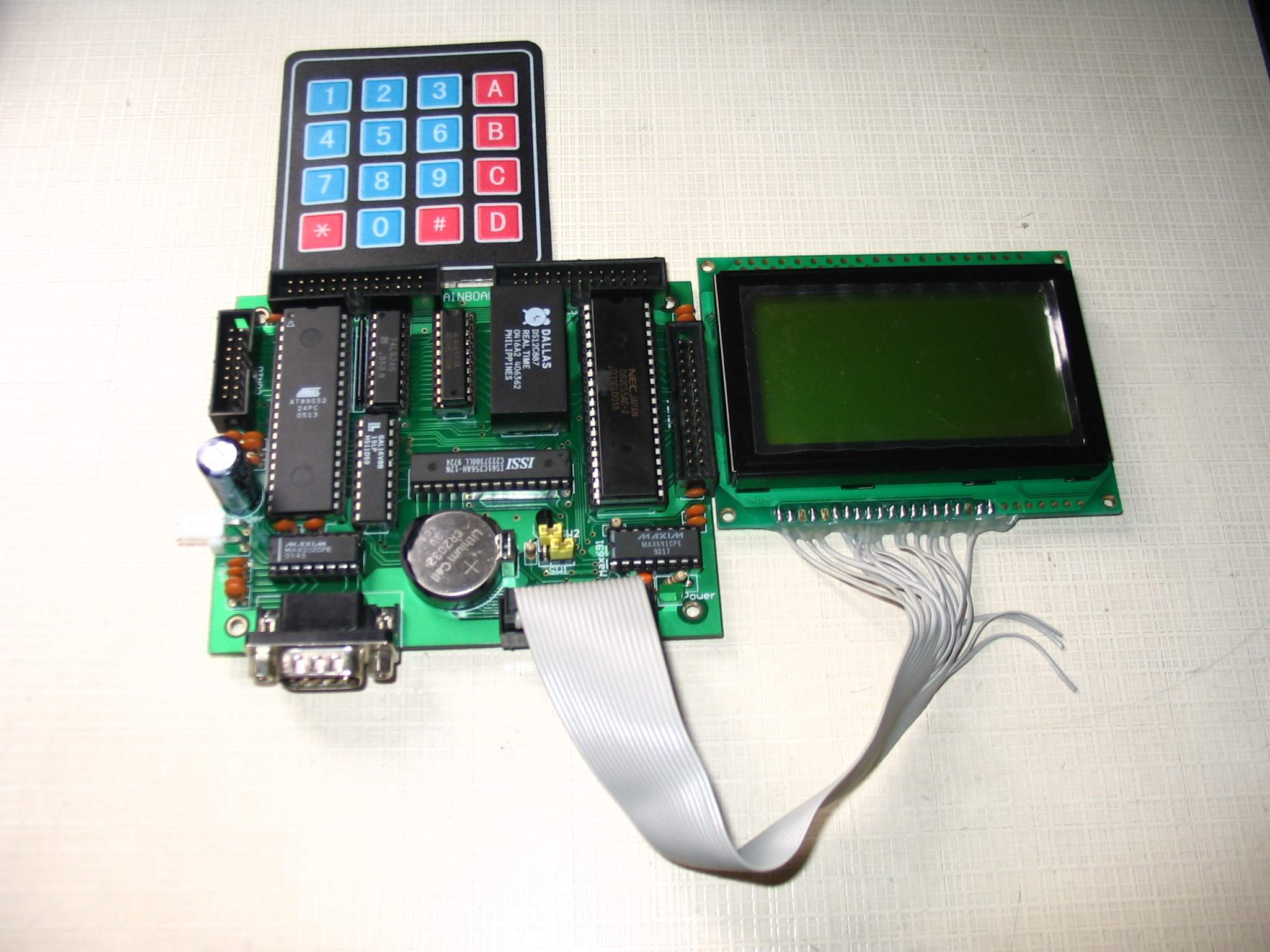

介绍大家一个用低成本电路替代PLC的好办法!该低成本电路带有德国血统,绝对可替代PLC!!!(技术资料在网上)
网站:www.jingmindm.com
JMDM-2011控制器说明书
特性:
   一:  8位高性能单片机作为主控制芯片,程序空间为64K;
   二: 主电源(内部工作电源)采用5V直流电, 外部电源采用12-24V直流电;
   三:12路光电隔离数字量输入,NPN输入型式,输入电流为10mA;
其中有两路是可用来高速计数;
   四: 8路光电隔离数字量输出,集电极开路晶体管输出,最大输出电流为1A,可以控制气缸,电磁阀,继电器等,输出频率可以达到20KHz;
   五: 12路光电隔离数字量输入中有两路可作中断源用于计数;
   六: 可以控制一路步进电机或伺服电机作运动控制,脉冲频率为200KHZ;
   七: 可以外接一路电子尺或编码器作位置检测, 编码器AB两相解码频率为200KHZ;
   八: 系统采用光电隔离和启用内部看门狗及严格的高频滤除特性,并有专业的电源监控电路使系统工作稳定可靠,无死机现象;
   九: 控制器有一路标准的RS232串口通信接口,可以与电脑等上位软件通信,也可以多个控制器之间联机工作;
   十: 控制器有32K字节的数据存储器,可以用来保存参数等数据,断电数据不丢失;
   十一: 紧凑型机壳 ,控制器机壳尺寸:76mmX144mmX50,可用螺钉安装;
   十二:可直接通过RS232接口下载程序,无需烧录器,使程序修改,升级方便;
   十三:内部采用了时钟芯片DS12C887,可作时间运算和时间控制;
   十四:192 *64 兰屏显示;一屏可显示12*4 个汉字;也可显示图形数字符号等;
   十五:有十六个薄膜轻触开关,可在线设置参数;
   十六:一路12位高速高精度DA(模拟量)输出,可用于控制变频器,比例阀,焊接电流等;
   十七:八路12位高速高精度AD(模拟量)输入,可用于模拟量的检测控制,可以用于电压,电流,温度,湿度,压力等模拟量信号的检测控制;
   十八:用Keil C 或汇编编程,用户编程有困难的可把工艺流程发给我,我可帮忙编程;
规格:
      一: 工作温度:-10~65°C;
      二: 储存温度:-20+80°C ;
      三: 湿度:5~95% 无凝结 ;
      四: 功耗(无外部设备): +5V@ 1A (典型值) ;
用途:
  -:可用于各种二十个点以内的控制系统,可控制气缸,电磁阀,继电器,步进电机,可外接光电式,电容式,电感式,霍尔式等各种传感器;
  二:可用于替代二十点以内的PLC用于各种控制场合(如各种机器控制),他相当于二十点的PLC加文本显示器;
  三:可用于步进电机或伺服电机的控制;
  四:以外接一路电子尺或编码器作位置检测,可构成单轴闭环控制系统;
  五:可输出一路12位模拟量输出,可以控制变频器,比例阀,焊接电流等;
  六:可接八路12位模拟量输入,可以用于电压,电流,温度,湿度,压力等模拟量信号的检测控制;
  五:可用于单片机学习和试验。
  六:典型应用有制袋机,冲床送料机,印刷机,售水机,压粉机,多路温度控制器等
