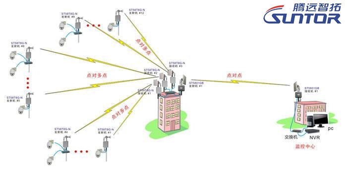

无线网桥方案中点对多点,就是指多个发射端对应一个接收端。相对点对点的方案来说来说,其传输较为复杂,由于点对多点信号在传输过程中相比点对点传输的损耗要大,所以所用到设备的功率也应该比较大。点对多点无线网桥适合于监控点位较集中、数量较多、传输距离较近的情况,是在实际应用中用的比较多的无线传输方式!
点对多点无线网桥
  点对点无线监控传输需注意以下几点:
  1、点对多点无线网桥角度设置具体分为30°、60°、90°、180°等,其监控点越多,所设置的角度就越宽!
  2、摄像机的选择:在点对多点的传输过程中传输数据非常大,所以,前端摄像机要求是网络摄像机,才能适合点对多点传输。
  3、在点对多点传输设计方案时,为保证无线网桥数据的顺利传输、传输画面流畅的效果,可以适量增加接收设备以分担接收端所承受的压力。
  点对多点无线网桥最大优点是组建网络成本低、维护简单。设备采用5.8GHz的工作频段,这个频段为不收费频段,采用11n技术1x1单发单收无线架构,最高可提供150Mbps的传输速率,可将分布于不同地点和不同建筑物之间的局域网连接起来,真正实现全方位、多功能的无线传输方案。
