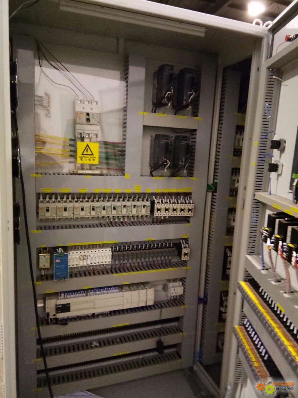

主站是QJ61BT11N 分别用了远程的输入与输出然后带了一台fx3u的PLC模块用64cc,

汽车厂,四大车间:冲压、焊接、喷涂、总装,国内的其中喷涂、总装用三菱的比较多,焊接的用的少。
有看到变频器的图片,这变频器没用CC-LINK控制?
18-05-02 09:31
2楼
wfeng729
变频器是485
18-05-02 15:02
3楼
fumz78
好像还有四台伺服,也是三菱的?
没看到主站PLC的配置图片。
18-05-02 17:26
4楼
wfeng729
主站还没做好
