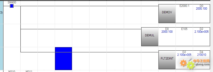

FX-5U的指令FLT2DINT是怎么用的?
例子:
LD SM400
DEMOV E2000.1 D0
LD M1
DEMUL D0 E105 D2
LD M2
FLT2DINT D2 D4
程序有没有错?最后结果D4是不是210010?

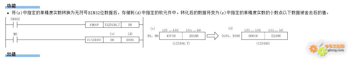

FLT2DINT会舍弃小数。
Good Luck~
