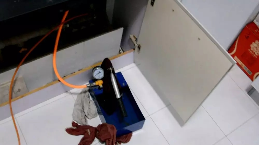

  第二步,使用红外热像仪,需要地暖温度和环境温度有一定的温差。FLIR ONE PRO能够测量的温度介于-20°至400°C之间,支持至多三个点测温和至多六个温度感兴趣区域。由于此时小区已停止供暖,因此,检测前先使用试压泵或自吸泵向盘管内注入70度以上热水,让地面温度高于室温,从而形成温度差。为了防止高温热水破坏盘管,压力加到4-5公斤就可以了。
  [face=楷体_GB2312]使用试压泵或者自吸泵向盘管内注入热水与周围环境形成温度差[/face]

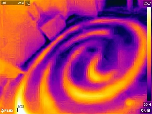

  第三步,注入热水后大约15-30分钟是使用热像仪进行检测的黄金时期。时间太短的话水管内的水还没有热,温度差异不明显;时间太长的话地面已被充分加热,温度差异也不明显。将FLIR ONE PRO手机红外热像仪接入智能手机或平板就可以开始观测。
  [face=楷体_GB2312]注入热水后大约15-30分钟开始进行检测[/face]
  [face=楷体_GB2312]时间太长,地面已被充分加热,温度差异不明显[/face]
  第四步,检测发现图中Sp1点温度高于其他位置,同时该处红外热图成聚集状态,不是传统的管路形状。
  [face=楷体_GB2312]检测显示Sp1点温度高于其他位置,且状态有差异[/face]
  重点观测该高温区的变化情况发现,该高温区面积逐步扩大,同时观测到管道压力逐渐降低,属于典型的漏水现象。至此,我们已经明确锁定了盘管漏水点。
