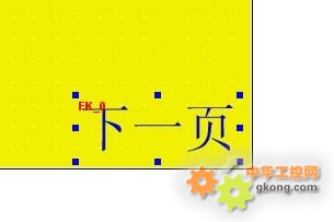

想实现按钮轮廓是透明的,按钮上的字是看得到的,点击字实际就是点击按钮这样的效果。但好像没有看到位按钮和功能按钮有隐藏并一定条件下有效的选项。

按钮的背景与画面颜色设成一样的;

fsjnzhouyan
附件:
本地下载

不设置按钮的图案不就行了。

直接一个框框内输入字不可以?

谢谢,方法简单好用

4#方法也可行,文本框也可以有动作。

按钮不使用图片(图库)
然后在按钮区域画一个框
放置文字

设置成透明就可以了
