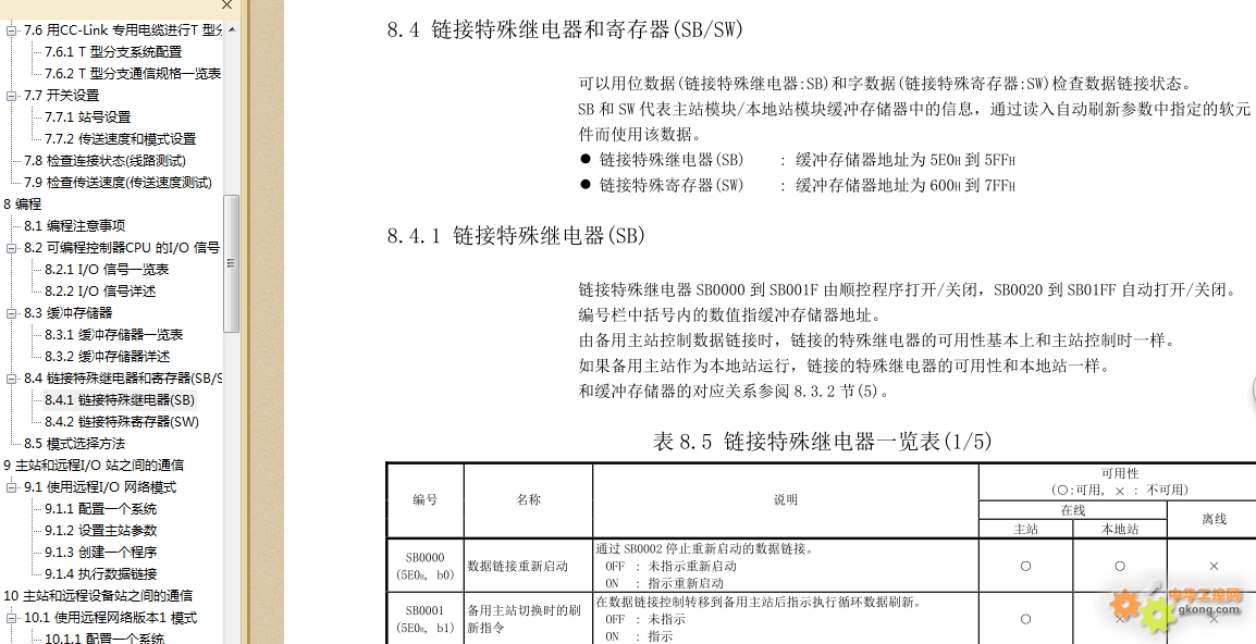

在学习这个CC-LINK过程中,一直都不明白,设定参数中这个SW 与SB 到底是起什么作用的,
是怎么定义的?很多的CC-LINK培训文件中都是一笔带过。

你看QJ61BT11N主从站手册中有SB SW的说明,

这个就是模块在线正常还是异常判断使用的

你这个手册能否给发下,我在三菱的官网上没下载下来,

给我邮箱,我直接发给你得了
官网有的,你直接在搜索选项选择即可

文件已发到你的QQ邮箱,自己下载看——中文

个人认为就是 一些关于CC-LINK的状态寄存器。
