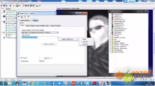

  方法步骤如下
  首先
  通过Mono16的数据格式
  将VisionPro软件和FLIR红外相机连接起来
