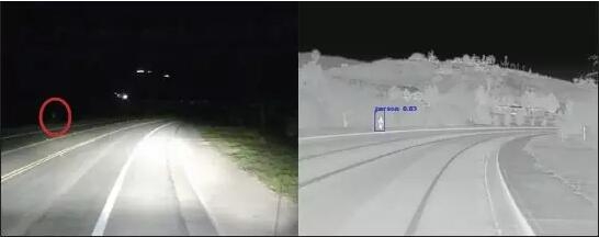

  [face=楷体_GB2312]热传感器不会因迎面而来的车头灯而失去检测能力,其能够在漆黑环境中对人和动物进行检测和分类。(上图左侧为可见光照明,右图为红外热成像传感器照明)[/face]

图中如果没有红圈圈出来,根本就看不到有人和车辆!热像仪ADAS系统就能识别出来表情
