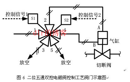

(1) 二位五通双控电磁阀的应用例
    图6是一个二位五通双控电磁阀与气缸来控制工艺阀门的例子。图中的S1、S2的作用与图5 中的12、14电磁阀线圈类似。双电控电磁阀通过两侧电磁线圈的通电、断电来控制阀门的开关,当一个线圈断电,另一个未通电时可以保持阀门当前位置不变,即使阀门具有了自锁功能。dlr对动作过程作一简单说明:
查看大图
当S1带电,S2断电时,压缩空气从1→2→A,气缸活塞下移,B→4→5,关阀。当S1 断电,S2带电时,压缩空气从1→4→B,气缸活塞上移,A→2→3,开阀。
   如果S1、S2同时通电或同时断电,阀门不动作仍维持原位。

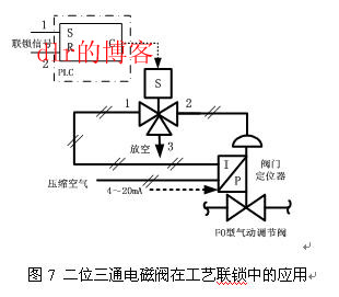

(2) 二位三通电磁阀的应用
   当工艺要求同一个工艺参数在高、低值越限时都要有信号联锁动作,以往得用两只二位三通电磁阀来实现,但现在大多是用PLC中的R-S触发器来完成,可靠性有了提高,还省了一只电磁阀,图7 就是一例。图中S是只常闭型电磁阀。工艺参数正常时,阀门定位器输出的气压信号从1→2→调节阀,进行正常的调节。当工艺参数越限或供气中断时,调节阀将打开。联锁信号1和2由谁承担置位或复位,则取决于工艺生产的要求。

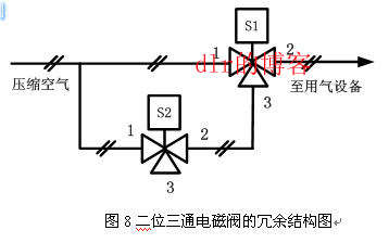

(3) 二位三通电磁阀的冗余
   为了生产安全,有的场合用一只电磁阀进行控制不太安全,这时就有必要考虑电磁阀的冗余问题。图8是一个冗余电路,当一只电磁阀有故障时,另一只电磁阀仍能保持正常工作,这就保证了生产的安全性。
查看大图

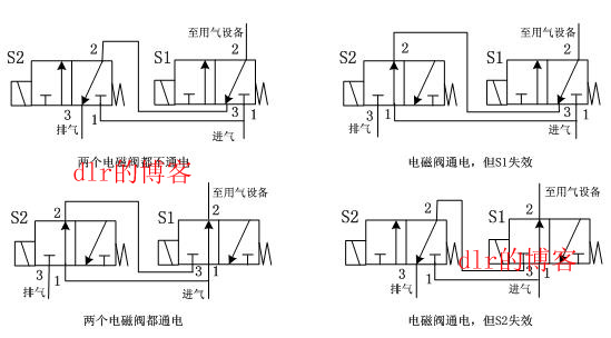

   当某只电磁阀掉电或出现故障时,也就是电磁阀失效时,是如何保证用气设备的压缩空气不中断的,单从图8中是很难看出来,为了能直观的看出电磁阀正常和失效时,电磁阀的动作及压缩空气的流向,特把四种状态时电磁阀的动作及压缩空气的流向在图9中画出供分析。dlr再把上半部分文中的一段话复制下来:“方框内的箭头表示流体处于接通状态,但箭头方向不一定表示流体的实际方向。”以免看图9时出现误解。
