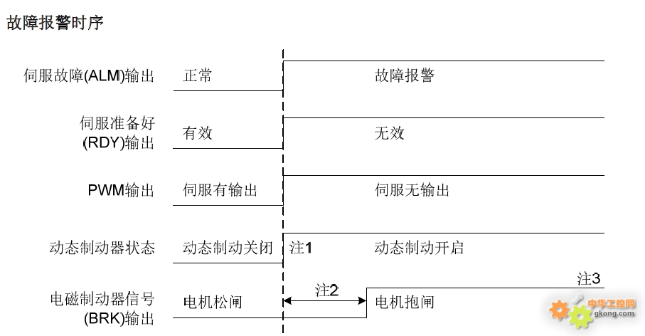

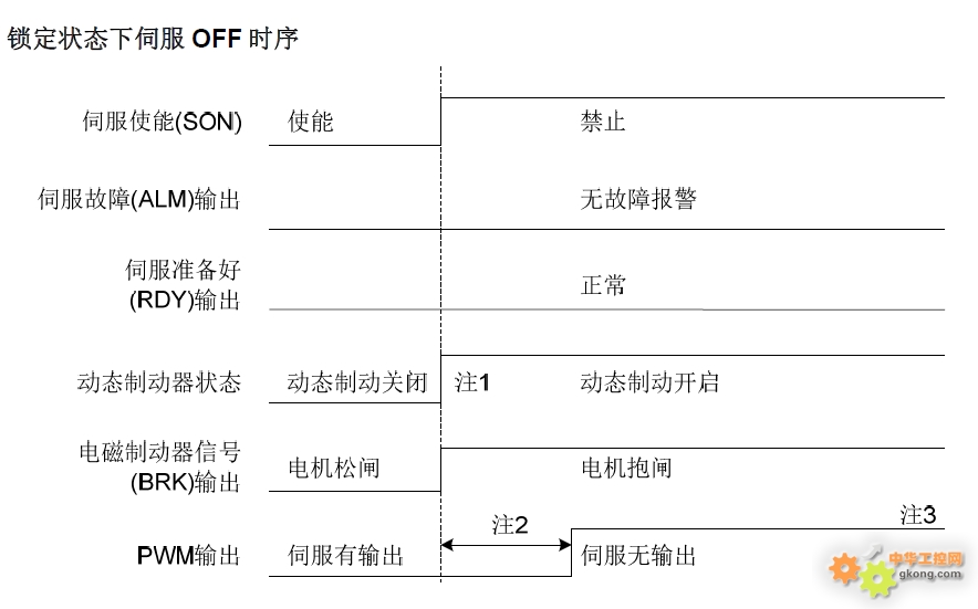

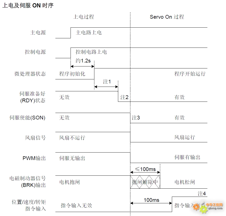

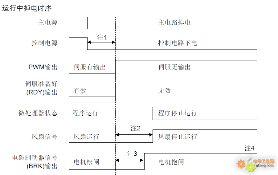

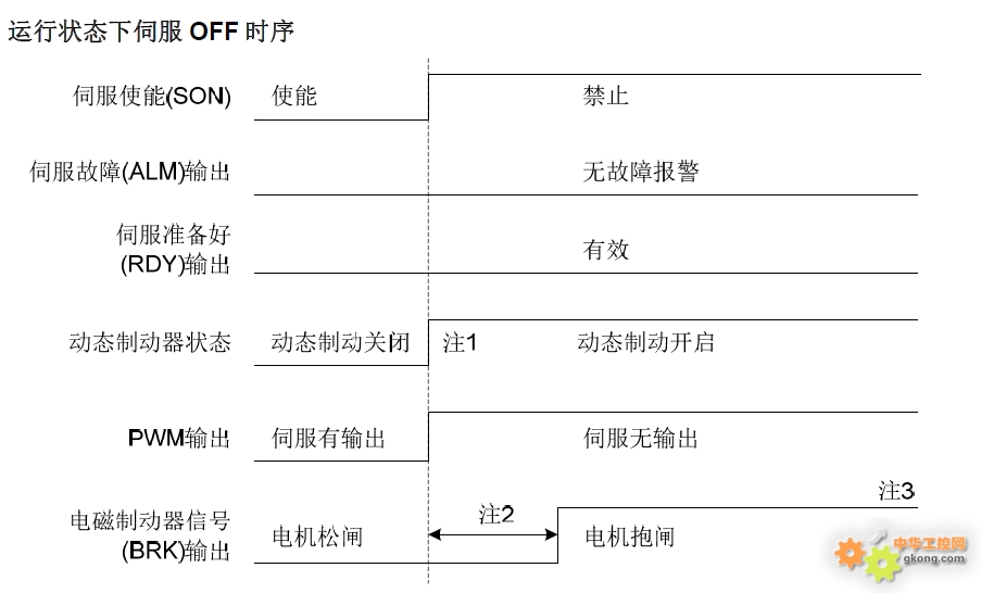

最近看到不少坛友有问到关于伺服刹车、使能、动作方面的相关问题,刚好上周拿了2套英威腾DA200的直线驱动器,看了说明书上基本函括了伺服所有动作的时序图,接触过很多品牌伺服的产品说明书都没有这方面知识的介绍,就冲这小细节应该给英威腾点个大赞。
现上传给各位坛友参考。
上电及伺服ON的时序图
运行中掉电的时序图
锁定状态下伺服OFF的时序图
运行状态下伺服OFF的时序图
故障报警时序图
