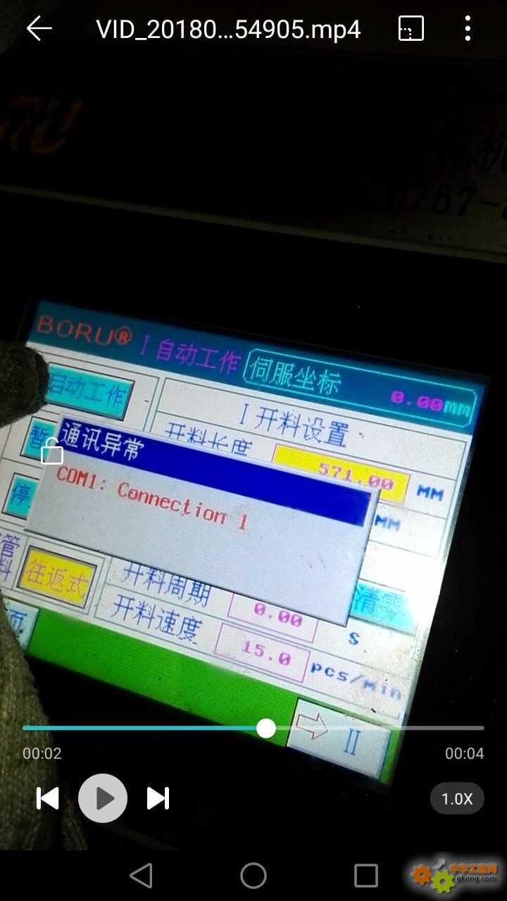

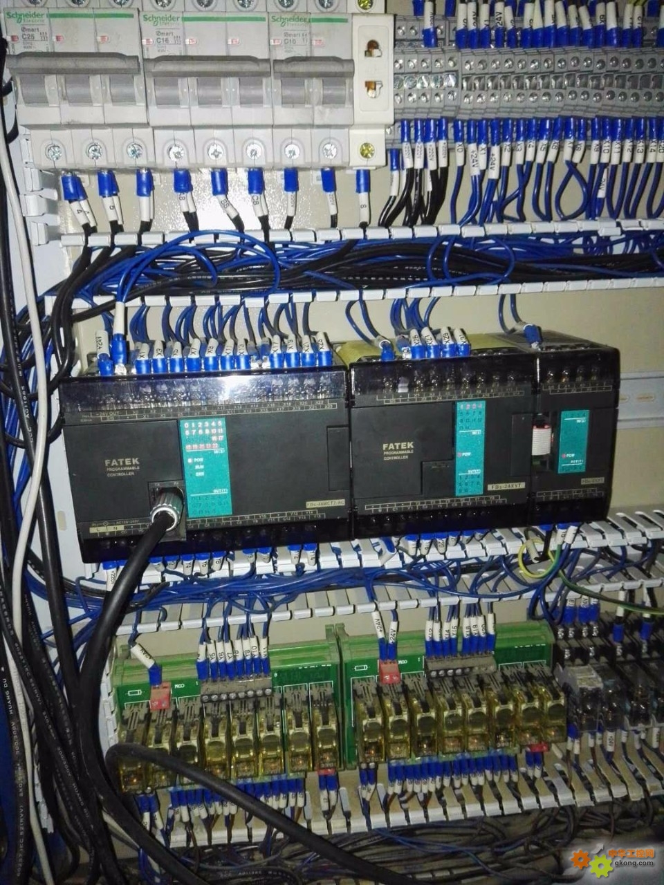

老设备,是铜管下料机,有二道管,一台永宏的PLC拖动二台伺服电机其中一道没有报警自动运行正常,另外一道只要运行自动就报警COM1通讯异常?求老师指点?

12楼
SZHFEI512
应该是伺服与PLC自带24v相关连的线有问题,24v过载后引起通讯断开
