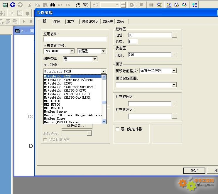

不能直接改,需要去设置里面改
18-01-14 13:31
11楼
liaobaozhong
谢谢大家了。现在搞好了,要在(一般)的plc种类那里选择就可以了,我开始是在(连线)选就不行
18-01-14 14:29
12楼
ZCMY
这里改PLC类型的;
18-01-14 14:53
13楼
liaobaozhong
对,开始在(连线)就改不了
18-01-14 15:37
14楼
ZCMY
在连线里只能增加;第一个设定的是不能删除的;
