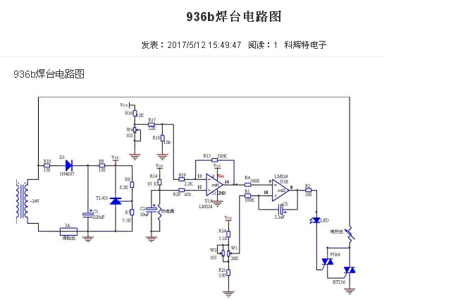

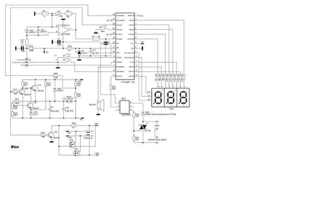

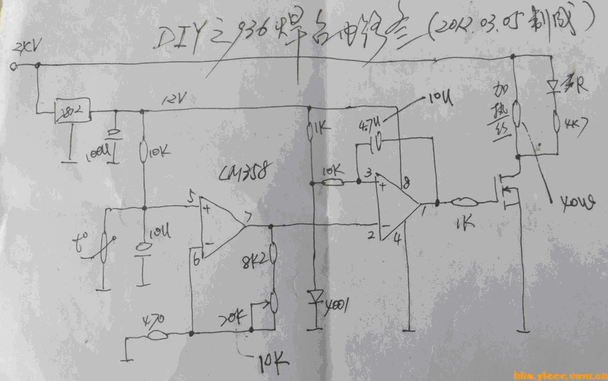

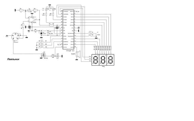

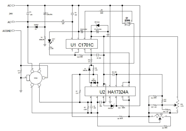

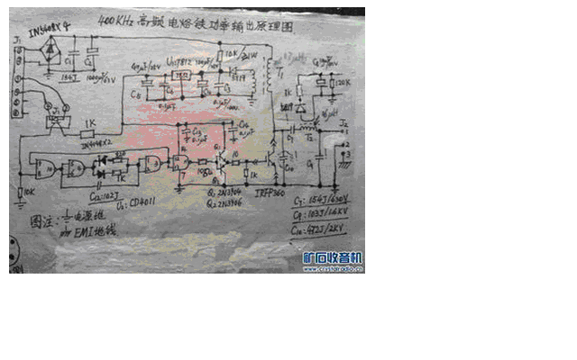

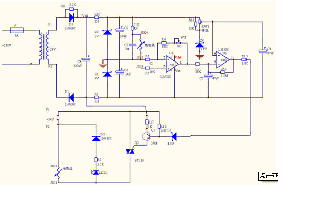

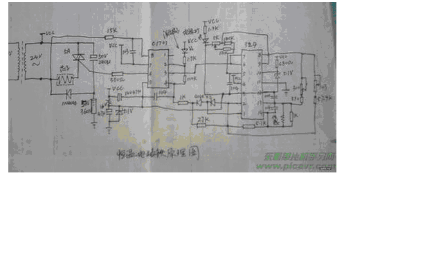

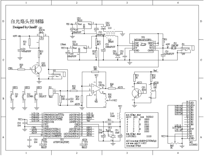

调温电烙铁电路图
维修人员天天和电烙铁打交道,有时候坏了,修一修马上可用(不耽误事儿),网购最快还得两、三天。搜罗了一些图。闲话少说,看图。

电路图均来自网络,向原创并乐于分享者致敬!

使用这种电路的应该是恒温的吧,普通的烙铁是不是电热丝直接接地AC220V,没拆开过

对于集成电路的线路板焊接,恒温电烙铁非常必要。否则,稍有不慎就会损坏元器件。低压恒温电烙铁是必须的。由楼上给出的电路图,看来它的控制电路还是很简练的。前级是温度闭环控制,后级应该是PWM输出驱动加热元件吧。都应该是运放的典型电路。
