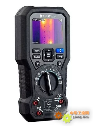

DM284不仅仅是一款万用表
而且还是一个红外热成像仪
是一款专业的
一体化真有效值数字万用表和红外热成像仪
其次
DM284内置160x120红外热像仪
拥有红外成像引导测量(IGM?)技术
能够可视化地引导用户确定电气问题的精确位置
从而更快、更有效地查明热点
