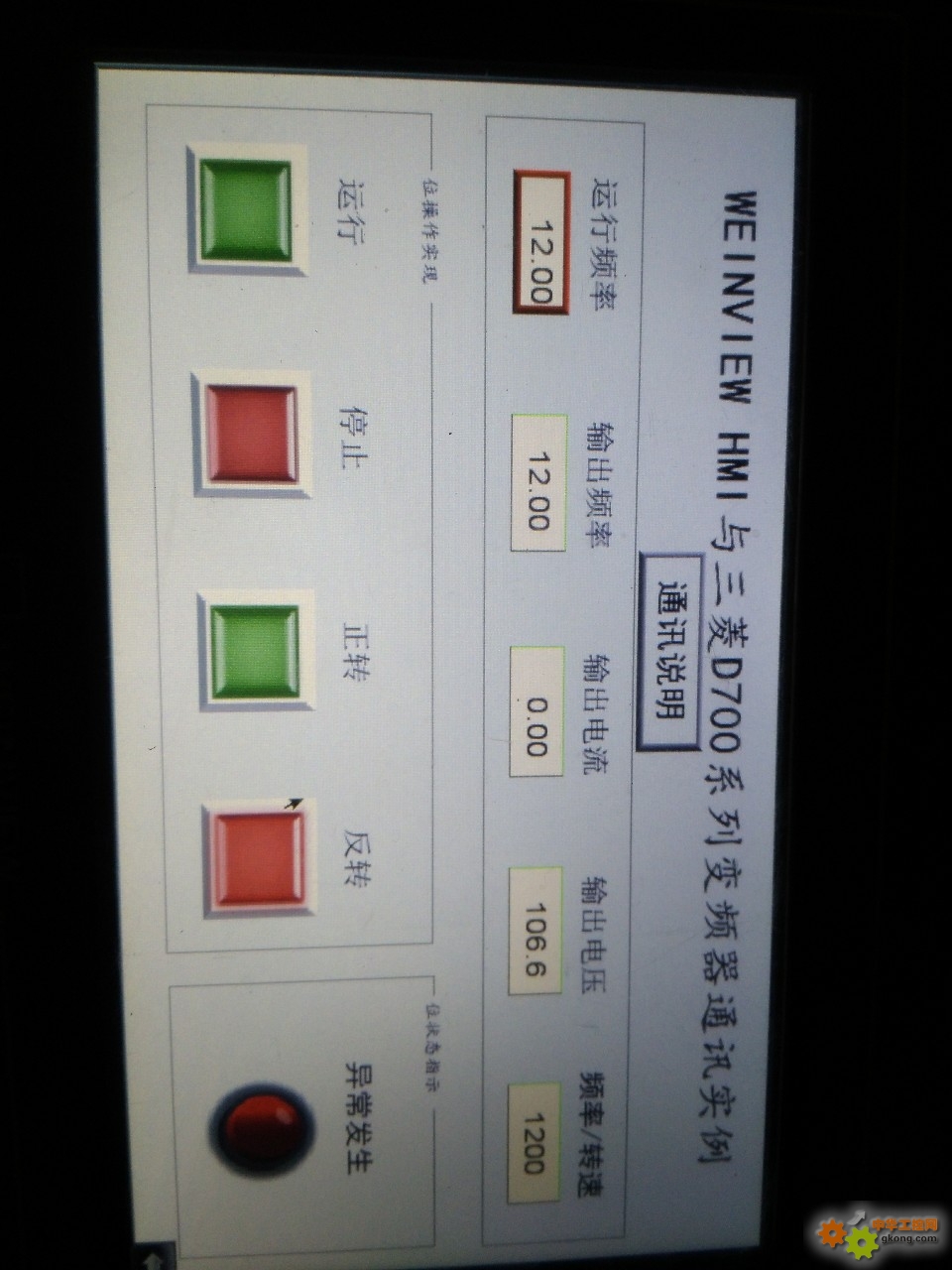

主题:威纶触摸屏TK6070ih与三菱D700无法通讯

遇到新问题了,变频断电后触摸屏写入的频率不能保存,参数都设置过还是不行,

我的也通讯不上,哥们你能把你那数值写入给我看下啊

第一变频器参数和屏里面的参数设置窑一致 第二接线看有无错误 第三站号 这个在屏里面一定要写上,对应的变频器也要设置正确。希望你再多试试几次

变频器说明书里面频率设定应该有两个参数 换算后对应屏设定频率也有两个 换一个参数试试 我以前也遇到过 换了 就好了 希望有用
