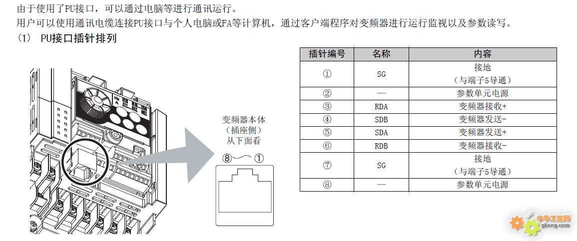

三菱D700系列变频器通信端口如下所示:
故而:
插针为5的SDA即为:变频器发送+信号
插针为3的RDA即为:变频器接收+信号
插针为4的SDB即为:变频器发送-信号
插针为6的RDB即为:变频器接收-信号
18-01-09 00:28

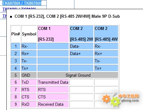

引用 778596648 在 2018/1/8 21:55:29 发言【内容省略】
TK6070IH之COM2端口定义如下:
所以:
4脚:即为触摸屏发送+信号
2脚:即为触摸屏接收+信号
3脚:即为触摸屏发送-信号
1脚:即为触摸屏接收-信号
18-01-09 00:31

综上所述:
接线方法是:
触摸屏COM2的4脚 接 变频器网口的3针
触摸屏COM2的2脚 接 变频器网口的5针
触摸屏COM2的3脚 接 变频器网口的6针
触摸屏COM2的1脚 接 变频器网口的4针
其实,改成485两线制,接线还方便,也不容易错!
18-01-09 00:35
