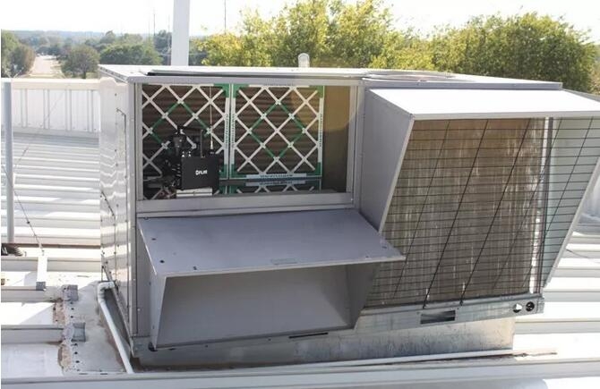

  FLIR IBAC 2,该产品是目前市面上最成熟、部署范围最广的生物威胁触发器,适用于长期固定装置以及短期、基于任务的战术应用。
  FLIR IBAC 2 是一款可持续、实时地监测空气的绝佳利器。当检测到经空气传播的生物威胁时,将在60秒内发出警示。
  FLIR IBAC 2 利用紫外激光感生荧光将生物有机体与背景颗粒区别开,可靠地检测四类浓度低于100 ACPLA 的生物制剂,具有低误报率、无消耗的优点。
  IBAC 2 系统可作为网络配置的一部分独立运行,以形成建筑保护系统的“第一级防火墙”,也可通过电池电源模块实现移动检测。该系统可在检测到威胁时自动报警,并收集、保留样品以进行验证分析,再将数据传送给指挥和控制中心。
