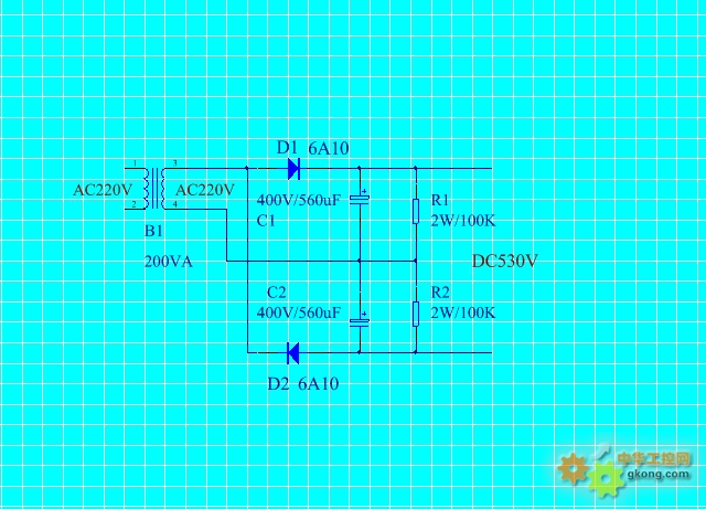

我一直使用这个电源,有时维修变频器很方便的。可以空载维修变频器和临时调试变频器用。电路图是根据我的回忆画下来的。不知有没有错误!用这个电源,可以直接接变频器RST交流输入的R.T端,不用看极性(380V)机型。这是一个二倍压整流电路,通过交流220V的电压经二倍压转换成530V直流。我是根据记忆画的不知有没有误(懒得猜开)希望大家指证,也希望能够使大家实用!可以动手制作一个。

不是530,是620

双电压焊机都是这样的220倍压380不倍压

补充一点,有的变频器内部有交流风扇,从交流电源输入端子直接接直流电源时,千万不要接到接风扇的那两相。

你说的对,但直接接只是功率受影响,但没有大的影响,因为尽管是直流530V接入,变频器内部整流桥整流出的还是正常的母线电压。主回路一样得到正常电压。但有可能带不起来。因为功率不够!所以一般大功率是维修板子用这个电源,中小功率的直接带没有问题。对于大功率的变频器,应该从驱动板直流母线处用本电源。脱离变频器的风扇和电电阻、接触器、大电解等,只让电源驱动板和主板工作得以维修。对于大功率的变频器直接用本电源,有可能接触器都吸合不上,那么有人问了,那为啥不选大点的变压器呢?因为没有必要,修好后真正送电时我们都有工作电源。
有人可能要问:这个530V的直流电源直接接变频器的交流输入端,变频器整流桥能工作吗?能!同时也不会烧变频器!大家可以一试!有时候55KW的变频器我也在RS端接入,接触器吸合的时间要长点。这样通电只是为了验证一下变频器的工作情况,如果觉得正常了,就用市电试机!
这个电源,维修板子最方便,有时为了中小功率的变频器试验和设置参数,就不用上维修的工作现场处上电,只在方便的有220V的地方任意接上电源就行了。

在维修部三相电,220转380都有,但有时候到现场确实会出现只是让变频器通下电调试下参数情况,这下这个就用得上了,但有个问题请教下,排除触电安全隔离问题,那个变压器是否可以省掉直接接市电220V呢?这样就更轻巧便于携带了,谢谢!

哦,本人还是喜欢用220V---380V的隔离变压器。
