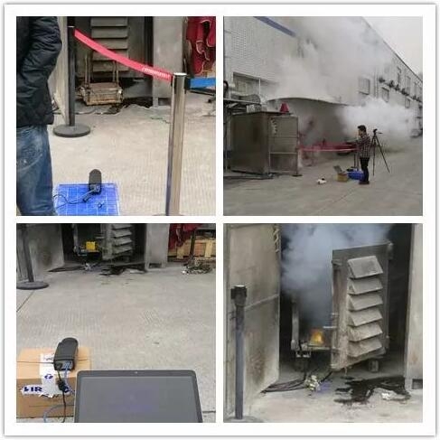

  那么如何全方位地测试锂电池的失效性呢?国内某车辆检测研究院测试汽车锂电池失效性的方法是将锂电池安装在加热板上,然后进行充放电实验。通常电池加热到100多度时就会失效,有的电池向外喷射气体及液体;有的起火燃烧;有的甚至会发生爆炸。所以,在测试过程中,快速、直观的检测电池的最高温度是重中之重。
