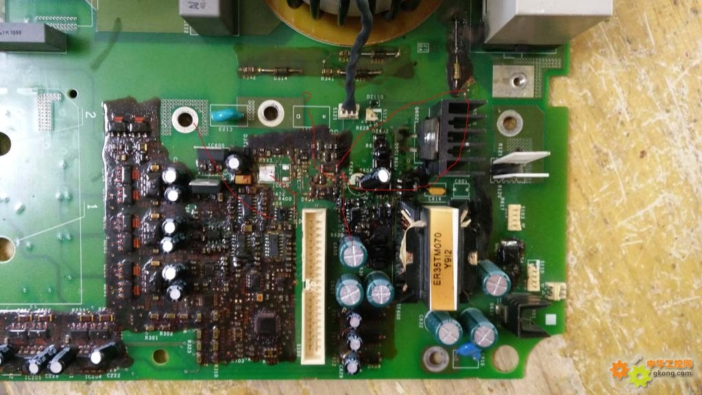

楼上传的是其他部分的电路图,并且与实际电路差别比较大。这个是电源部分,不太清楚,数值与标号与实际也有出入,但是电路原理是一样的。
17-12-18 09:31
12楼
ruxiangchen
我这次修的是电源炸,然后修好以后继电器不启动,现在可以找到继电器的几个连接点,就是给继电器供电的脚始终找不到,谁如果熟悉麻烦帮助一下。

15楼
374313497
楼主这个板子修好了吗,我也正修这个板子七脚电压只能到15v到不了启动电压能给我说说七脚供电的走向吗?新人才开始学帮帮忙啊

16楼
无限守望
施耐德变频的最大难点就在于绝缘图层太厚,不易清除,测量受阻,加上是多层板,像最后一张图片上的那种损伤程度,基本上就是换版处理了,因为电路板受损也很难过保修期就返修了。。。笔者拙见。
18-06-03 21:49
17楼
ruxiangchen
7脚13伏,实际已经工作了,这个芯片是固定的频率输出,反馈与常规不同。我修那台是开关管对地的一个贴片功率管坏,3844外围还有一个电阻坏,当时已经修复了。
