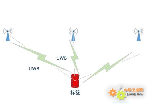

2.UWB人员定位技术
(1) UWB定位目标必须同时与3个以上的UWB定位基站通讯,网路拓扑结构复杂,现场部署复杂,施工维护困难,找到UWB基站的所有盲区以实现全覆盖需要经验丰富的工程师“踩点”。化工厂内各罐区及装置区分布错综复杂,能够准确“踩点”,找准UWB基站的最佳部署点位,对化工厂而言很困难。同时,施工起来也较为复杂。
(2)UWB定位基站通过时钟同步计算定位位置,基站间的网络必须可靠、必须实时。有线以太网连接稳定但部署麻烦,无线Wi-Fi方便但怕金属,怕遮挡,稳定性差。另外Wi-Fi的全开放特性,可能造成网络拥塞,造成UWB数据丢失,定位需要至少3个数据,在规定的时间内来了2个,有1个没有来,就会造成定位失败。化工厂内罐区及装置区内设备,绝大部分为金属材质,且体积较大,对Wi-Fi信号的传输效果影响大,UWB数据传授过程中丢失风险高。ALLISWELL(安然)设备对复杂环境抗感能力较强,在数据传输过程中稳定,100%无漏卡。
(3)UWB定位卡只能放在肩上或头上,放在口袋中、转身等简单的遮挡,都会影响定位距离和效果,手掌遮挡会使UWB系统完全失效;
(4)理论上UWB可以实现0.5m的精度,是基于理想环境和定位标的精确。实际石化化工工作,稳定的实现才有实际意义和使用价值。而人的不确定性很强,人伸开胳膊、迈开腿就会产生1.5m左右的误差,再叠加UWB0.5m的误差,实际应用误差会达到2m左右。
UWB是一种非常好的室内定位技术,常用在监狱、医院等建筑结构及环境较简单的场所,但不适用于化工厂等环境复杂干扰严重的场所使用。

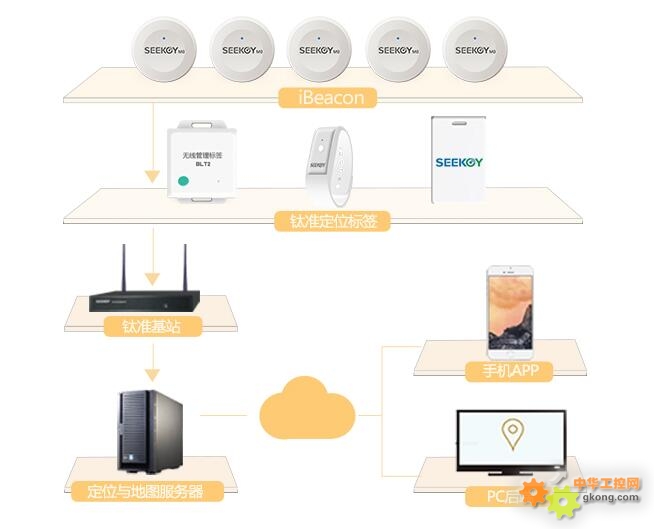

5.真趣“0”弱电钛准定位技术
(1)成本低,部署简单:钛准定位方案”采用LPWAN通信技术+蓝牙定位技术,首创“0”弱电施工模式,无须“走线打眼”,部署速度较传统定位方案提升10倍以上,可节省大量施工成本、硬件成本及人员成本,不会对化工厂原有环境产生影响。
(2)安全稳定:拥有私密信息传输协议,位置信息不通过无线传输,防火墙等技术手段显著增强信息安全性;支持本地化部署,拥有多终端支持能力,系统兼容性更强,更加稳定。
(3)可靠,覆盖广:通信基站具有大范围覆盖能力,即使发生火灾、爆炸等事故,仍然能够最大限度保障通信系统的稳定性,具有极强的灾备工作能力。另外,iBeacon支持贴地部署,最高5吨抗压、IP67级防水,支持户外大面积部署,对于化工厂环境的人员及物资定位需求具有极高的适用性。
(4)更多功能满足化工厂定位需求
人员精准定位管理
基于真趣科技“钛准定位技术”可实时查看员工及访客的精准位置、在某区域滞留时间、运动轨迹、分布区域等信息,便于高效管理疏导,预防突发事故。
物资及车辆定位管理
可随时查看物资、设备及车辆位置,便于调度管理;可通过电子围栏防止外来车辆进入危险区域,实现越界告警、滞留告警,减少人力管理成本。
智能化巡检管理
可查看人员巡检轨迹等指标,防止人员误操作、漏操作,保障巡检过程达到安全管理要求。
电子围栏安全防护
可在高危化工等重要区域设置电子围栏,实现人员擅自越界预警、超时滞留预警、长时间静止告警,防止发生安全事故。
一键报警求助
当人员遭遇突发情况,可通过该功能即刻通知管理人员赶来协助或救援,避免事态恶化。
数据统计分析
可查看区域实时人员及设备数量、热力分布、实时围栏状况等信息,避免管理中的疏漏。
安防视频联动
可与监控系统相结合,在系统预警的同时弹出监控画面,便于第一时间了解现场情况并进行处理,减少事故伤亡。
