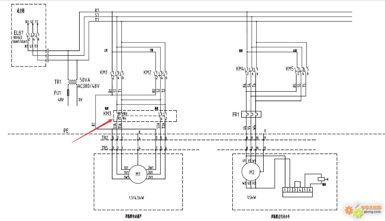

如上图所示,这个是客户给我们车间的接线图,里面的双速电机接线我看不懂(红箭头指向的地方),正常来讲,高速运行的话,u1,v1,w1应该要短接在一起的,可是他这个图并没有,低速运行应该没有问题,切换高速能正常转动吗?还是说有这样一种电机直接接u2,v2,w2也能改变速度?

把电动机铭牌和控制电路原理图也传上来,看看控制逻辑!

双速电机有双线圈的,还有双星三角切换的,接法不一样。

可以这样接,行车上用这种电机很多的

这种是高低速两套两套绕组的,所以U1V1W1不要短接的。

应该是楼上版主所述
内有高低速双绕组
要是有实物看看铭牌或者接线盖子打开就能找到答案了!

这个应该是双线圈的双速电机,接法没问题。
