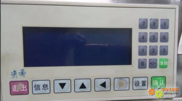

车间里一个文本显示器,一个按钮坏了,打算改个按钮,问题是这个东西连个商标都没有,
不知道是哪个公司生产的,拆开外面的塑料壳,里面的电路板上印的是 FK320-B-A0 不知道是啥意思。
网上搜索下图片 似乎和信捷的 OP320 很像,不知道软件能否通用。恳请知道的师傅解答下,

现在能凑合着 显示个数量,只是担心冒然连接,再聋子制成哑巴了,岂不是不太美,有这方面经验的,恳请赐教下
提前谢谢了

pan_xiansheng
文件格式 *.evp 20键
上海步科 eView MD204L
http://www.kinco.cn/html/cn/product/renjijiemian/wenben/
台炜科技 TECVIEW MD306L
深圳三凌 SLJD MD204L
http://www.gongkong.com/webpage/datum/200810/2008101210052400001.htm
广州炜尔 WEIER WE204-A
http://www.weierdzi.com/a/download_cateid_7_1.html
文件格式 *.dp2 20键
无锡信捷 XINJE OP320-A
http://www.gkong.com/co/xinje/index_download.asp?Page=2&down_sort=&search_mode=0551&SubClass=&search_key=
天津罗升 ACEPILLAR TD220
http://www.acepillar.com/employee/module/b0020/index.php?init=1&intModulePK=B0020&tagorder=0&isinner=0
泉州誉达 YUDA YD-OP320A
http://www.qzyuda.com/Ch/Product-124.html
文件格式 *.KEC 20键
黄石科威 KEWEI WSP0301
http://www.gongkong.com/company/datum.aspx?company=D-AA4C-C6E8FFD91460
文件格式 *.OPs 20键
南大奥拓 OP0401
http://www.nandaauto.com/index.php?_m=frontpage&_a=index
文件格式 *.jb 22键
上海博深 JUMBO POP-A(B)
http://xiutuodianzi.co1.jdzj.com/down.aspx
上海正航 H-M3701A H-M3701A
http://www.zhenghangplc.com/down.asp?id=39

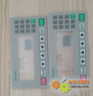

这应该是用的薄膜按钮吧!
某宝上有!

文本都不能上传程序的,这个你只有换新重做文本程序了
哦,忘记了,好像西门子TD200\TD400等文本程序是在PLC程序里面的,不过你这个肯定不是西门子TD

软件是好办,但这个里面的程序是不能上载的;

我这里有薄膜按键 外观文字不完全一样。使用是一样的。

是不能上载,好在画面也简单

杂牌的,试过了,信捷的OP20文本软件 可以用
