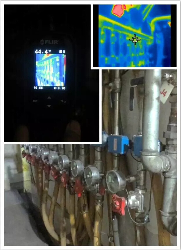

  1.检测中频电炉线圈冷却进出水管
